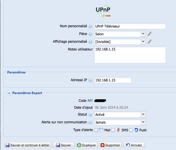

J'ai moi aussi une bravia kdl ex 700. J'arrive a piloter le son (baisse du son lorsque j'allume les baby-phones). Par contre la livebox play gère mal le upnp ce qui fait que les requètes echouent parfois. Avec la livebox 2 je n'avais pas ce problème. Je te met les paramètres de control de ma TV dès que je rentre chez moi
1 EEDOMUS, modules FIBARO, IPX800 V3, Arduino, sondes T & Rh WS1170
Chacks
Messages : 228
Inscription : 06 Mars 2012
Re: Contrôler une TV connectée?
Messagepar Chacks » 20 Avr 2014 19:40
Voila le paramètrage (simple) pour ma TV sony bravia
Pour les valeurs, j'ai utilisé celles incluses nativement dans l'eedomus mais seule la modification du volume fonctionne
En regardant le fichier xml de contrôlé de la TV, on s'aperçoit que peux de choses peuvent être contrôlées (voici l'adresse du fichier xml : http://IP_TV:52323/RenderingControlSCPD.xml

Merci pour la manip. Ca marche impec pour le son mais effectivement pas pour le reste.
Par contre, le lien http://IP_TV:52323/RenderingControlSCPD.xml ne fonctionne pas
