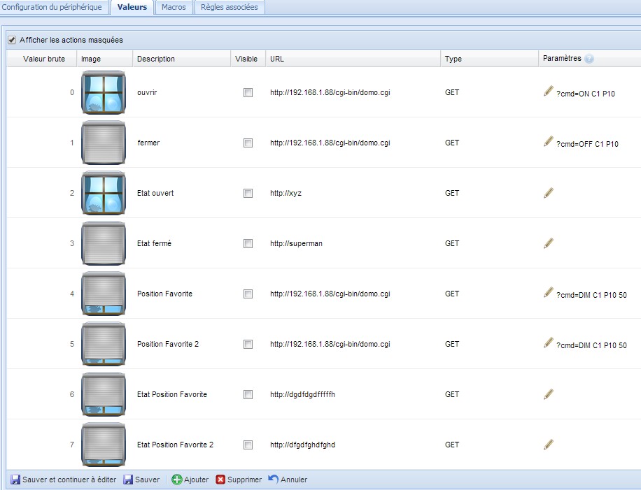

Deuxième étape: Créer des actionneurs http sur l’eedomus
Nous allons à présent créer autant d’actionneur http que de volets à gérer et nous nous servirons de l'api pour envoyer nos requétes à notre controleur rts. Il vous faudra simplement adapter les urls en fonction de l’api de votre box rts. Pour la zibase cela fonctionne comme ça...
Dans l'url
http://ip de votre zibase/cgi-bin/domo.cgi
Dans paramètre
?cmd=OFF C1 P10
OFF=fermer,ON=Ouvrir,DIM=stop ou position favorite, C1=l'identifiant de votre volet, P10=le protocole de votre periphérique (ici P10=rts)
Pour info la doc de l'api est dispo ici http://www.zodianet.com/zapi.htm
Pour "état ouvert" ,"état fermé" ou encore "état position favorite" nous n'envoyons pas de commande à la zibase donc mettre une url bidon.
Vous noterez qu’il ne sert à rien de personnaliser les icônes autres que « Etat ouvert », « état fermé » «etat positions favorites », comme je l’ai fait car les autres ne servent que pour les macros …
N’oublier pas de décocher tout les onglets visible dans les urls car nous nous serviront uniquement des macros pour actionner tout ça…
actionneur http.jpg (85.36 Kio) Consulté 40536 fois
Pourquoi utiliser les macros
Sinon notre actionneur restera à l’état "en cours" ce qui aura comme effet de renvoyer l'ordre sans fin à notre volet, la conséquence c'est que quand nous voudrons commander notre volet avec la télécommande somfy il y aura un conflit entre le dernier ordre envoyé par la zibase et celui envoyé par la télécommande celui ci va donc monter et descendre sans arrêt d'ou l'usage des fameuses macros pour pallier à ça! :D
astuce: N'oubliez pas la fonction dupliquer le périphérique pour créer les autres volets ;)
Pour infos la commande DIM à deux fonctions: mettre le volet dans la position favorite que l'on à enregistré avec sa télécommande somfy (bouton My de la télécommande) et stopper le volet en phase de monté ou de descente. A noter que la valeur du DIM n'a aucune influence (dans notre exemple elle est à 50).

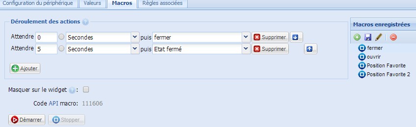

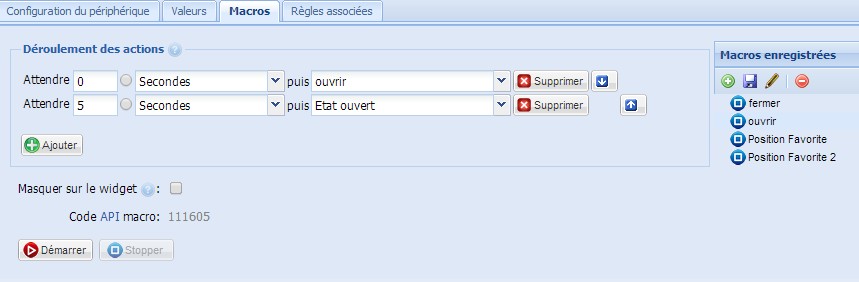

Troisième étape: Créer les macros pour rendre tout cela exploitable
Maintenant que nous avons compris l’intérêt des macros nous allons les créer
Pour ouvrir
Pour fermer

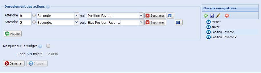

Pour mettre en position favorite «touche My de votre télécommande somfy » (position réglée à l’aide de votre télécommande somfy)
position favorite.jpg (38.4 Kio) Consulté 40534 fois

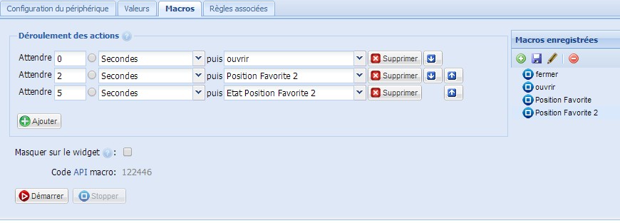

Pour rajouter d’autres positions favorites :
Pour enregistrer d'autre positions favorites nous allons nous servir de la fonction stop de notre commande DIM, Pour cela créez une macro qui ouvre puis x seconde après lance la commande dim pour le stopper et x seconde après passe à « etat position favorite x ». Vous n'avez plus qu’à trouver le temps que votre volet met à arriver dans la position souhaité en anticipant la latence de la commande que vous allez envoyer pour le stopper! Maintenant que vous avez fait vos savants calculs et recommencer dix fois la manip parce que la position ne convenait pas à MME ;-) vous voila bon pour recommencer l’opération sur tout vos volets… ;-)
position favorite 2.jpg (49.2 Kio) Consulté 40534 fois
A noter que le point faible de ce système c’est que si votre volet n’est pas à l’état fermé au moment ou vous déclenchez l’action il se mettra en position favorite « My » comme ci dessus

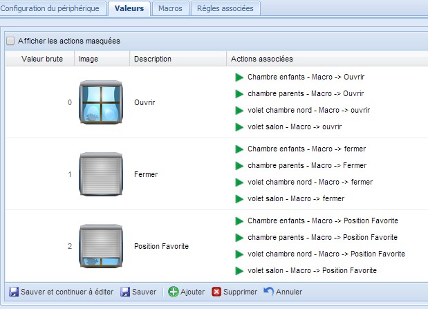

Quatrième étape: Centralisons tout ça !
Enfin pour achever le travail nous allons créer un état virtuel que nous appellerons « centralisation des volets » avec les états et actions suivantes…
etat virtuel.jpg (67.85 Kio) Consulté 40534 fois
Pour aller plus loin et automatiser tout ça avec le lever et coucher du soleil, il suffit de rajouter le périphérique natif à l’eedomus Lever/coucher de soleil en indiquant votre ville et de créer une règle avec pour ouvrir et fermer vos volets. Et enfin si vous souhaiter décaler l’ouverture et/ou la fermeture créer une ou des macros qui vont avec.
