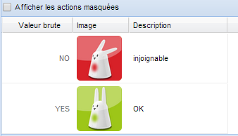

Je souhaiterais faire un ping sur mon Nabaztag.
J'ai mis ça:
http://openjabnab.fr/ojn/FR/api.jsp?sn= ... &action=15
en xpath: /rsp
J'ai une erreur: Impossible de parser le XML
Ludo
EEDOMUS
Rocketlud
Messages : 652
Inscription : 15 Fév 2013
Localisation : Picardie
Re: ping Lapinou
Messagepar ASECADOMOTIQUE54 » 06 Mars 2014 08:56
tu as tout bon normalement, :)
Il me semble que j'ai eu également ce message quelque fois mais c'est plutôt rare.
l'erreur est systématique?
ASECADOMOTIQUE54
Messages : 639
Inscription : 14 Déc 2013
Localisation : Nancy
Re: ping Lapinou
Messagepar Rocketlud » 06 Mars 2014 09:25
merci de ta réponse ASECADOMOTIQUE54;)
non ce n'est pas systhématique tu as raison, par contre ce que je ne comprend pas ce sont les valeurs qu'il me retourne :
YES
NO
alors que j'ai rempli avec Lapinou OK et Lapinou Dead
Une idée?
EEDOMUS
Rocketlud
Messages : 652
Re: ping Lapinou
Messagepar ASECADOMOTIQUE54 » 06 Mars 2014 09:42
en fait ce sont les deux valeurs que te renvoie openjab pour ton ping dans tes valeurs brut il faut que tu mettes YES et NO ? dans tes descriptions tu peux mettre OK ET DEAD si tu veux ;)
ASECADOMOTIQUE54
Messages : 639
Re: ping Lapinou
Messagepar Rocketlud » 06 Mars 2014 13:30
Ah bah oui!!!!!!!!!!!!!!!!! Je laissais toujours 0 et 1 !!!!!!!!!!!!!!!!!! Roooooo le Boulet :oops: :oops: :oops:
Merci ;) :mrgreen:
