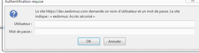

Messagepar enr37 » 08 Juin 2014 20:30
Fabien,
Je reviens vers toi a propos de ce script
voici ce que m'indique la box
La fonction utilisateur phase() doit être préfixée par 'sdk_'
La fonction utilisateur fixangle() doit être préfixée par 'sdk_'
La fonction utilisateur torad() doit être préfixée par 'sdk_'
La fonction utilisateur todeg() doit être préfixée par 'sdk_'
La fonction utilisateur jtime() doit être préfixée par 'sdk_'
La fonction utilisateur kepler() doit être préfixée par 'sdk_'
La fonction phase() n'est pas autorisée
La fonction ini_set() n'est pas autorisée
La fonction jtime() n'est pas autorisée
La fonction fixangle() n'est pas autorisée
La fonction kepler() n'est pas autorisée
La fonction /() n'est pas autorisée
La fonction todeg() n'est pas autorisée
La fonction =() n'est pas autorisée
La fonction torad() n'est pas autorisée
La fonction *() n'est pas autorisée
La fonction atan2() n'est pas autorisée
La fonction return() n'est pas autorisée
La fonction list() n'est pas autorisée
La fonction number_format() n'est pas autorisée
Par ailleurs j'ai aussi une erreur
eedomus error2.PNG (12.29 Kio) Consulté 35446 fois
en rentrant mon login et password ca ne passe pas
une idée ?
