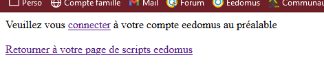

est-ce que l'un de vous à une actuce pour mettre à jour les scripts?
Je m'explique,à chaque fois que je veux corriger un scrtip, il faut que je me connect à secure.eddomus puis cofiguration, puis sur l'adresse IP locale, puis script.
A ce moment la je peux enfin faire la modification. et je sauvegarde.
Mais si j'ai oublié un truc, et que j'essaie de sauvegarder de nouveau, ca ne fonctionne pas et j'ai de nouveau ce message.
et quelque soit le navigateur. (Avec firefox nightly, je n'arrive jamais à sauvegarder)
Merci d'avance pour vos conseil

eedomusbox a écrit:Hello,
Moi, je ne dois me reconnecter que si je ne l'ai pas fait depuis un certain temps (environ 1 heure) et la reconnexion est très rapide.
Je clique sur le lien : Veuillez vous connecter au site de secours afin de pouvoir accéder à cette page ou Veuillez vous connecter au préalable
et immédiatement je reviens sur l'ancien lien : hhtp//192.168.x.x/script (ou autre), sans attendre l'affichage de la première page.
Evidemment, il faut avoir sauvegardé le script (Ctrl C), mais en général, je travaille avec un éditeur externe et je transfère le fichier depuis le menu script, ce qui évite la perte des modifications.
