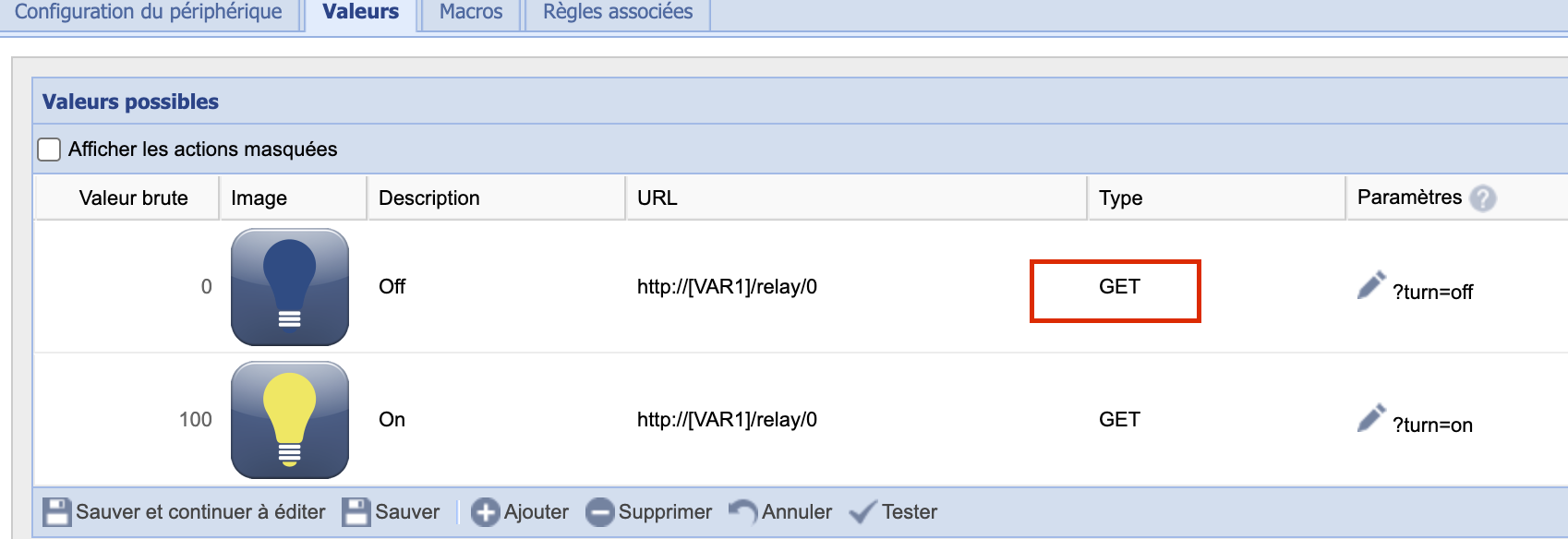

tabille a écrit:Bonjour ,
J ai aussi un souci de requête http sur module HEATZY , elle ne fonctionne plus .
je viens de remettre en service mon programme de chauffage en fonction des jours et des moments de la journée , il fonctionnait depuis plusieurs année et ce jour mes requetes HTTP vers les modules ne fonctionne plus .
Quelqu’un peux t il m aidait ?
Voici la requête :
http://192.168.1.126/script/?exec=heatz ... 14&ordre=1
Avec l appli HEATZY toutes les requêtes fonctionnent
Merci d avance
Regarde si tu as bien le Type dans ton actionneur HTTP
Capture d’écran 2022-11-15 à 15.17.58.png (117.19 Kio) Consulté 22953 fois
