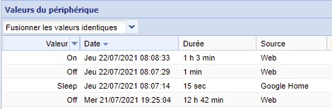

J'ai installé le script Airytec afin de pouvoir mettre en veille mon PC.
Ensuite j'ai envoyé ces valeurs sur Google Home afin de pouvoir effectuer l'action par la voix ou par routine Google.
Le problème est le suivant, si mon PC est déjà en veille, eedomus renvoi un "connection timed out".
C'est pas vraiment le problème, mais dès que je rallume, paf il se met en veille.
Comme si la box, malgré le "connection timed out", continuais d'envoyer l'action jusqu'à ce qu'il ait une réponse.
Est-il possible de paramétrer de sorte que si "connection timed out" et bien on ignore l'action ?
J'ai l'impression que ce phénomène n'est présent que par l'action Google Home.
A 19h25, le PC a été mis en veille directement depuis le PC.
Après 19h25, Google Home a envoyé un "Sleep".
A 8h07 j'ai rallumé, et c'est la que l'action a été envoyé, et m'a donc mis en veille immédiatement.
