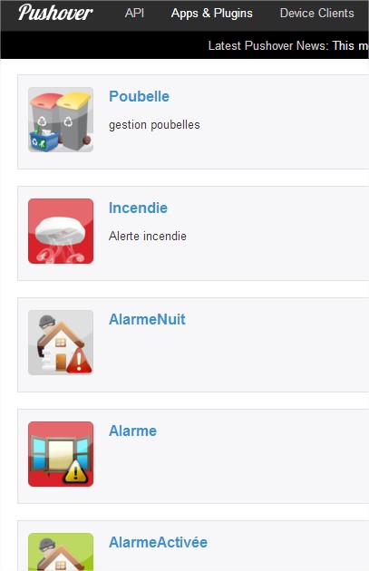

Messagepar aurel » 22 Juil 2013 18:02
Salut, l'api token correspond à l'application que tu créé dans l'onglet apps&plugin sur le site pushover. Tu créé une app par type de notification cela te permettra d'avoir une image qui correspond dans ta notification ainsi qu'un son différent et surtout une gestion des priorités.

Messagepar Marcus-67 » 22 Juil 2013 18:16
Excellent, je viens de piger.. désolé, j'suis un peu lent...
Ca marche pas mal du tout, ca me plait !
Merci pour ton aide, ;)
