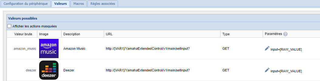

Je te propose de sélectionner "Amazon Music" à partir de ton appli smartphone, et tu devrais avoir l'affichage dans le device "Haut Parleur Yamaha - Sélection source".
Ensuite il suffit d'aller dans l'onglet valeur, puis d'ajouter une ligne que tu copies à partir de la ligne de deezer et tu remplaces la valeur brute "deezer" par le texte exact qui est donné pour "Amazon Music".
Cette manipulation est la même pour toutes les sources que tu souhaites ajouter, le nom est dans la colonne valeur brute.

Je te mets la configuration telle que je l'ai décrite dans mon message. Vérifie que tu as bien cela:
Copie écran pour configuration Amazon Music
Dis-moi si cela fonctionne.
Sinon, il y a peut-être des paramètres à ajouter.

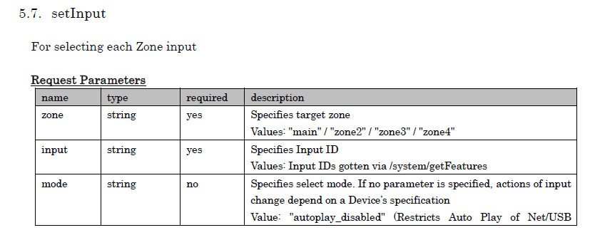

Doc API Yamaha - setInput
doc API Yamaha.png (27.04 Kio) Consulté 26892 fois

Messagepar Tonio » 24 Août 2021 21:53
Merci dommarion.
Oui, c'est exactement la configuration ce que j'ai.
Mais c'est bizarre, parce que avec l'app Eedomus du smartphone ça marche parfaitement, tandis que sur la page web, si je click sur Amazon Music rien se passe ....
