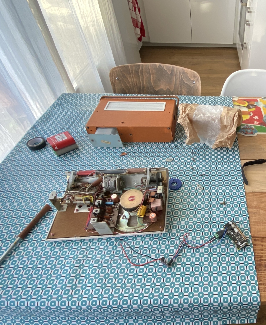

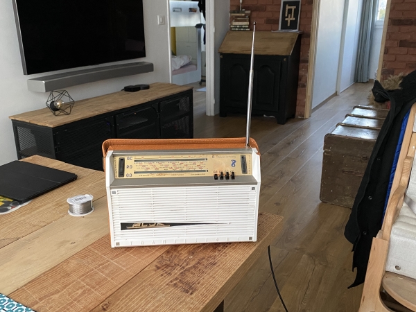

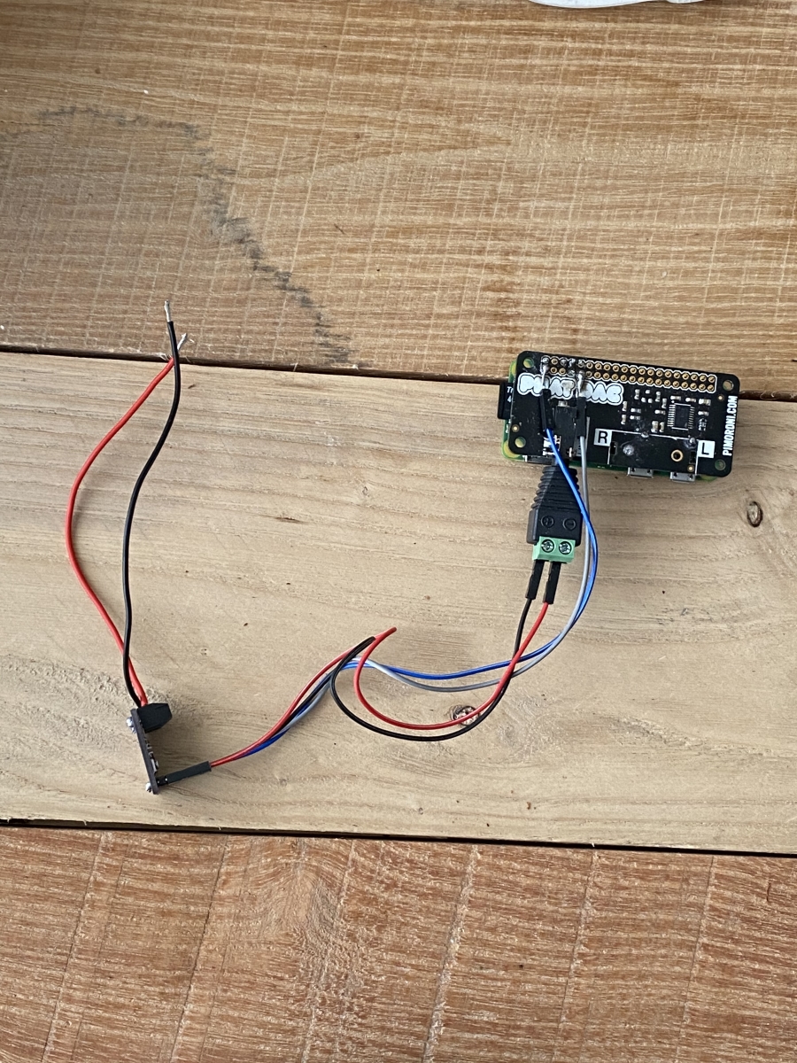

Bonjour à tous et bonne année
J'ai fabriqué une enceinte connectée sur base d'une radio rétro tournant sous Raspbian via un Pi Zero.
J'y ai raccordé un Sonoff BASICZBR3 qui fonctionne à merveille avec ma Eeedomus+, pour faire du On/Off.
Le soucis est que pour éteindre mon Pi j'aimerais le faire proprement . Pour cela je pense devoir créer un périphérique "HTTP - Actionneur" pour parler un mon Pi pour lui demander de faire un shutdown , mais le soucis c'est que je ne sais pas du tout quoi définir/écrire dans la commande pour cela.
Le but étant de faire une règle pour l'extinction en faisant comme suit :
- éteindre le Pi ( commande envoyée au Pi )
- 15 seconde après Off ( pour le Sonoff BASICZBR3 )
Merci d'avance pour vos réponses :P
