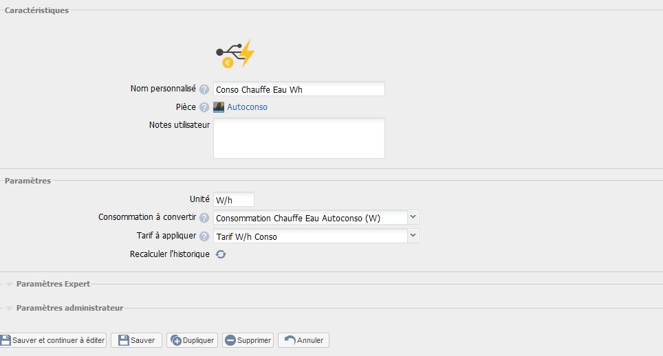

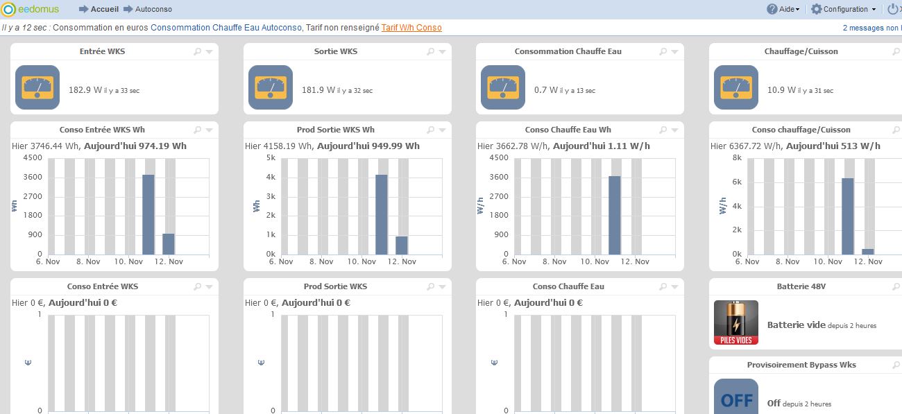

Bonjour, j'ai créer 2 tarifs ,un pour transformer les W en kwh et l'autre pour les mettre en euros.
Du coup j'ai tout le temps des messages d'erreur
Est ce que quelqu'un connait la solution ?

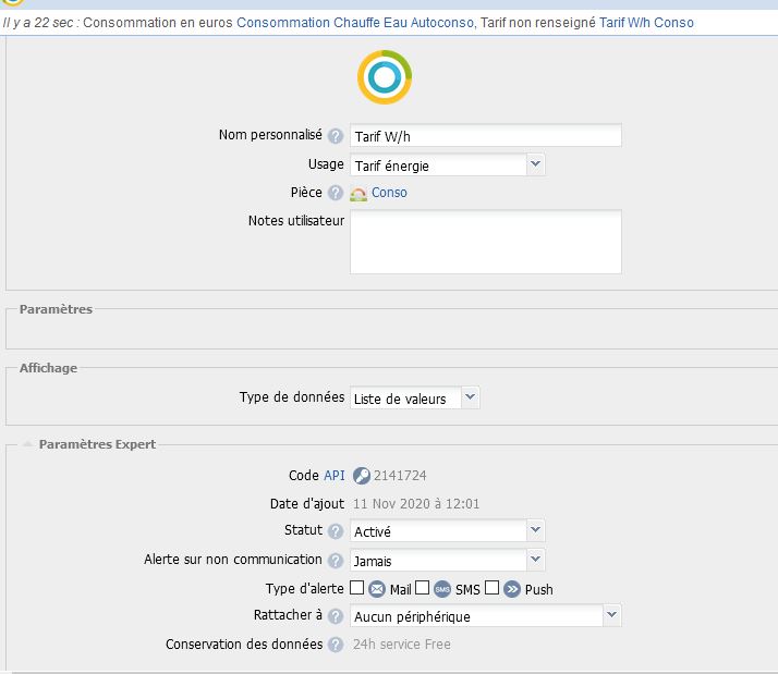

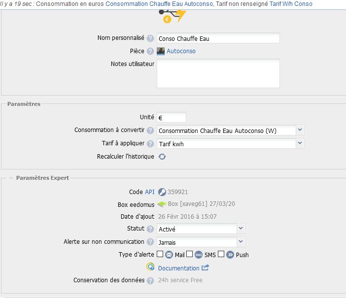

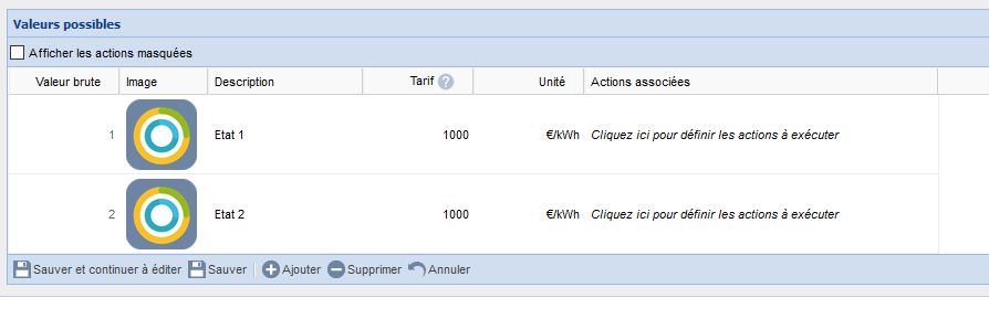

fais voir la configuration de tes 2 autres périphériques
Re: Création de tarif
Messagepar xaveg61 » 13 Nov 2020 07:14
Les voici
Messagepar merguez07 » 13 Nov 2020 07:54
Essaye de changer l'unité w/h par wh. Il est possible que ce soit tout simplement ça qui bloque le calcul.
En effet l'énergie c'est du wh et du w/h je sais pas trop ce que c'est physiquement.
Messagepar merguez07 » 13 Nov 2020 11:16
en fait, j'ai reproduit chez moi ta configuration et je n'ai pas de message d'erreur.
peut être est ce du au fait que tu n'es pas abonné et que tu n'as un historique que sur 24H, donc tu ne pourras afficher que 24h glissantes (et jamais un jour complet).

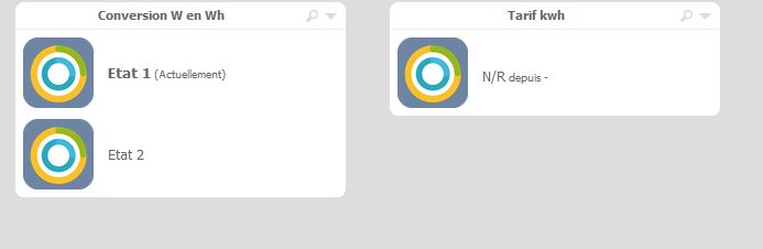

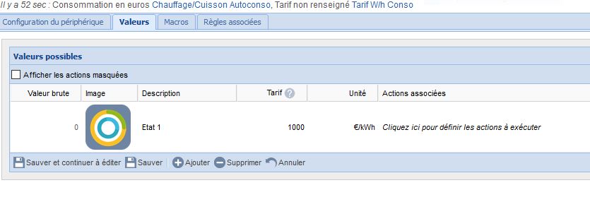

Messagepar xaveg61 » 20 Nov 2020 20:51
Suite à l'aide très précieuse de Merguez07, j'ai pu résoudre mon souci.
Il m'a fallu créer 2 valeurs brutes.
De façon à pouvoir activer le plugins du tarif.
