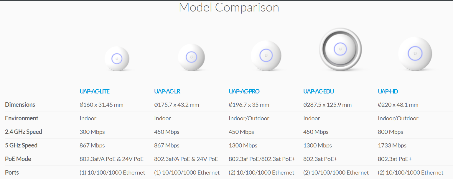

Pour le réseau Wifi j'ai pris un Unifi AP AC-LITE (90€) -> https://www.ui.com/unifi/unifi-ap-ac-lite/
Çà marche super bien :thumbup:
Et pour comparer les autres produits de la gamme

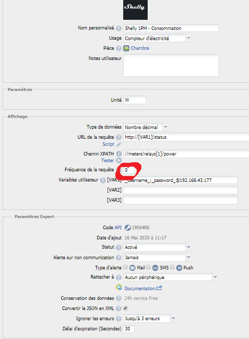

Messagepar MaxXx39 » 16 Mai 2020 10:44
J'ai recommencé à 0 et ça fonctionne pour la commande.
J'ai mis ses paramètres pour un bouton standard on/off pour que ça fonctionne
Parametre Shelly
Par contre pas de retour de conso il affiche toujours 0W, et conso total erreur. alors que je vois bien la conso sur l'IP
Test Eedomus
Parametre sur eedomus
J'ai mis egqlement un 1PM avec une sonde T°, il fonctionne sur son IP je vois la T°, mais pas de retour sur eedomus, et test non concluant.
Config sur l'IP
Config sur Eedomus
Test Eedomus

Messagepar KikiFUNstyle » 16 Mai 2020 22:40
MaxXx39 a écrit:J'ai recommencé à 0 et ça fonctionne pour la commande.
Parametre Shelly
Test Eedomus
Il y a un bug dans mon plugin. Je vais corriger
Tu peux mettre La fréquence de la requête à 1 (=rafraîchissement de la consommation toutes les minutes)
eedom 1PM.png (42.26 Kio) Consulté 36970 fois
MaxXx39 a écrit:J'ai mis egqlement un 1PM avec une sonde T°, il fonctionne sur son IP je vois la T°, mais pas de retour sur eedomus, et test non concluant.
Config sur l'IP
Config sur Eedomus
Test Eedomus
Test en mettant
//ext_temperature/relays/tC
à la place de
//ext_temperature/0/tC
Si ca ne marche toujours pas donne moi le résultat de ton http://[ipDeTonShelly1PM]/status
