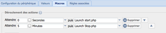

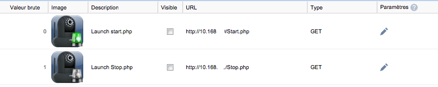

Sur l'eedomus:
Il ne reste plus qu' à faire une macro avec un module virtuel sur l'eedomus qui "startera" l'enregistrement en appelant le fichier Start.php, et 5minutes plus tard (ou le délais par vous choisi) qui appellera le fichier Stop.php pour arrêter l'enregistrement
Créer 2 valeurs
Valeur
Capture d’écran 2015-11-27 à 18.55.27.png (42.85 Kio) Consulté 34192 fois
Créez 1 macro
Macro
Capture d’écran 2015-11-27 à 18.55.50.png (27.42 Kio) Consulté 34192 fois
Et voilà vous pouvez appeler votre macro depuis la règle que vous voulez!
