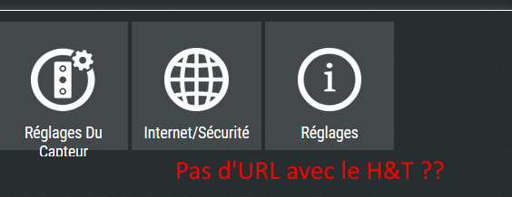

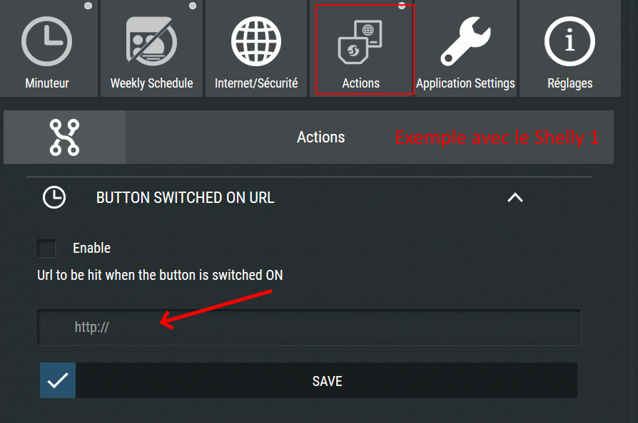

Messagepar jesuisla » 29 Fév 2020 15:55
ok je comprend un peu mieux. :)
Cela ne semble pas fonctionner ..
Mais il y quelque chose qui me semble bizarre ..
Sur le H&T, je ne crois pas que le paramètre "report_url" soit actif car je ne le retrouve pas sur le logiciel Cloud ou App. contrairement à un Shelly 1 par exemple.
Voir capture d'écran jointes.
J'espère qu'on va y arrivé ... :shock:

Messagepar jesuisla » 29 Fév 2020 16:03
D'après La doc Shelly, "report_url" est un paramètre unique à Shelly Flood ?
Shelly flood: /settings
temperature_units string Either C or F
temperature_threshold number Temperature delta (in configured degree units) which triggers an update
sleep_mode_period number Periodic update period in hours, between 1 and 24
report_url string URL to report sensor events on
rain_sensor bool Enable Rain Mode
Shelly H&T: /settings
temperature_units string Either 'C' or 'F'
humidity_threshold number RH delta in % which triggers an update

Messagepar KikiFUNstyle » 29 Fév 2020 18:02
Dans ton /settings de ton H&T il y a report_url
Je ne vois pas comment ça peut fonctionner sans il y a forcément une URL qui peut être appeler lorsque les valeurs du Shelly changent.

Messagepar jesuisla » 02 Mars 2020 15:34
C'est bon j'ai trouvé ! :D
Cela fonctionne, j'ai une remontée des données en push !
Il fallait configurer manuellement l'URL de retour directement dans la config du module H&T en passant par le web.
Du coup, à chaque changement de température ou humidité (Avec la tolérance configurée), un push est envoyé sur l'ID d'un actionneur que j'ai créé sous eedomus.
Cet actionneur à 2 valeurs : 0 et 1.
Quand il y a une mise à jour à faire, le module change la valeur de l'actionneur en la passant à 1.
Derrière, il faut créer une règle : si l'actionneur passe à 1 alors mettre à jour Température, humidité et niveau de batterie PUIS repasse l'actionneur à 0 afin de pourvoir capter la prochaine mise à jour.
Ouf .... on a réussi ! tu m'a beaucoup aidé avec l'idée de la règle pour mettre à jour.
C'est génial car franchement pas évident de trouver des sondes de température et humidité à prix abordable. Ceux de Shelly ne sont pas trop cher ;)
Merci encore, en espérant que ton plug-In évolue encore ... ;)
