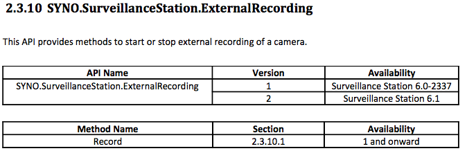

Messagepar Orel' » 30 Mars 2015 10:22
Merci pour le lien. Je viens de verifier et j'ai trouvé ca:
2015-03-30 11.20.08.png (44.18 Kio) Consulté 28553 fois
Du coup, je ne pense pas que ca fonctionne, du moins, pour l'enregistrement a distance.
À vérifier
