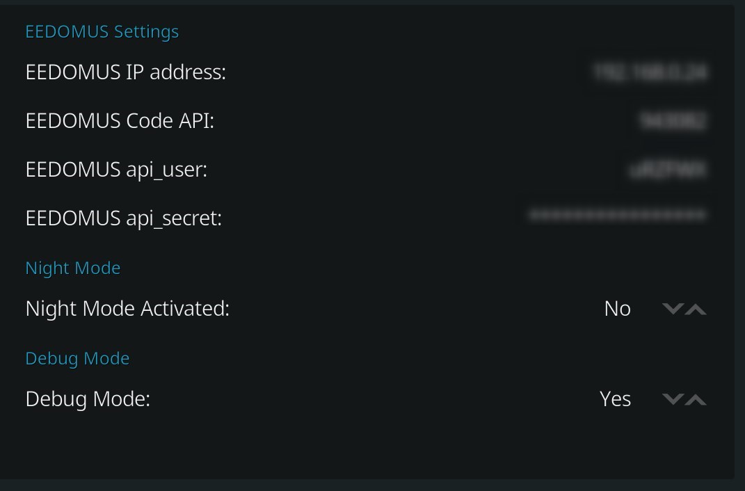

Messagepar fevou13 » 07 Mars 2018 12:20
Oui tout a été enregistré dans le plugin de kodi
ip de l'eedomus local
code api de la requete
api et api secret recuperer sur eeodmus.
Autre chose que j'aurais pu oublier?

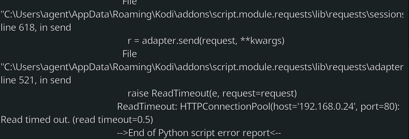

Par contre je sais pas si ca peut aider quand je fais un play pause depuis le script j'obtiens un message d'erreur de la part de kodi , mais l'action focntionne quand meme.

boulihipp1 a écrit:As tu bien régler les id ds le plugin Kodi, bien créé le périphérique d état , pas fait de faire dis rien car chez moi ça marche top..
j'ai pas touché au id ce sont celle d'origine du coup c'est surement ça qui foire mais je sais pas trop comment configurer cette partie avec le script kodicontrol

Messagepar fevou13 » 07 Mars 2018 13:50
bon au final j'ai pris l addon 1.1 du xmbc j'ai maintenant bien le statut kodi qui change.

Messagepar hornet49 » 01 Déc 2018 17:14
c'est quoi cette addon ? car il marche plus chez moi non plus :-(
j'ai une erreur pareil dès que je mets pause :-(
