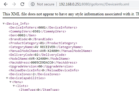

Messagepar xianghua » 05 Sep 2018 14:33
krisman a écrit:Bonjour,
J'ai le DENON X2400H et quand je tape son adresse ip j'ai ce message :
Error 403: Forbidden
Access Forbidden
Avec mon ancien le x2200w j'avais l'interface web de l'ampli et rien avec le X2400h si quelqu'un à une idée ?
Salut tout le monde, apparemment Denon a virer l'interface web et l'api en http (sur le port 80) de ces derniers ampli... par contre on pourrait accéder à une api dédié à l'iphone via le port 8080.
Celle-ci est différente de l'api http... (dommage j'aurais pu mettre à jour facilement le plugin si il n'y avait que le port qui changeait)
https://github.com/scarface-4711/denonavr/issues/32
Même soucis chez le concurrent Domoticz:
https://www.domoticz.com/forum/viewtopi ... &start=140
Merci d'adapter l'ip et de tester ces requetes, (n'ayant pas d'ampli pour tester)
Power On
http://{{DENON_AVR_IP_ADDRESS}}:8080/goform/formiPhoneAppDirect.xml?PWON
Power Off/Standby
http://{{DENON_AVR_IP_ADDRESS}}:8080/goform/formiPhoneAppDirect.xml?PWSTANDBY
Volume Up
http://{{DENON_AVR_IP_ADDRESS}}:8080/goform/formiPhoneAppDirect.xml?MVUP
Volume Down: http://{{DENON_AVR_IP_ADDRESS}}:8080/goform/formiPhoneAppDirect.xml?MVDOWN
Set Volume to exactly 35
http://{{DENON_AVR_IP_ADDRESS}}:8080/goform/formiPhoneAppDirect.xml?MV35
Mute On/Off
http://{{DENON_AVR_IP_ADDRESS}}:8080/goform/formiPhoneAppDirect.xml?MUON
http://{{DENON_AVR_IP_ADDRESS}}:8080/goform/formiPhoneAppDirect.xml?MUOFF
Pour avoir le retour d'état faudrait essayer:
http://{{DENON_AVR_IP_ADDRESS}}:8080/goform//Deviceinfo.xml
ou
http://{{DENON_AVR_IP_ADDRESS}}/goform//Deviceinfo.xml

Messagepar chybz » 04 Jan 2019 16:08
Utilisateur Jeedom et pas eedomus, j'ai pour autant les mêmes problématiques que tout le monde.
Possesseur d'un AVR-X2400H, j'ai aussi trébuché en installant le plugin "jeedom" basé sur les vieilles API HTTP.
J'ai réussi à intérroger mon ampli en TELNET avec l'API REST HEOS (heos://<command>/<subcommand>)
ET aussi en http sur le port 8080 comme indiqué ci-dessus par @xianghua
Le réponse donne toute la conf de l'ampli
Je vais essayer de trouver les URL envoyées par l'appli Iphone pour aller plus loin.

xianghua a écrit:Merci d'adapter l'ip et de tester ces requetes, (n'ayant pas d'ampli pour tester)
Ces URL répondent.
chybz a écrit:Je vais essayer de trouver les URL envoyées par l'appli Iphone pour aller plus loin.
J'ai trouvé ce module Python : https://github.com/scarface-4711/denona ... enonavr.py
J'ai pu reconstituer les URL pour changer la source, en plus de celles déjà données par xianghua, pour le son, le power et le mute.
Changer la source :
http://[IP]:8080/goform/formiPhoneAppDirect.xml?SITV pour la TV
Valeurs possibles, d'après le script :
USB/IPOD
BT
BD
SAT/CBL
NET
MPLAY
AUX1
TUNER
Spotify Connect
mais j'ai pu valider que ça marche aussi avec "GAME"
http://[IP]:8080/goform/formiPhoneAppDirect.xml?SIGAME
Si ça peut aider...
