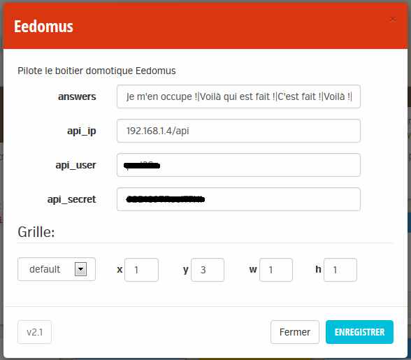

Ci-dessous la config du Plugin (mon eedomus est en @IP fixe 192.168.1.4) pour SARAH:

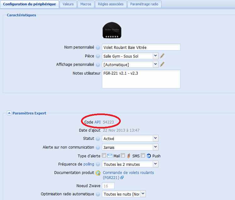

La config du périphérique volet roulant que je veux commander :

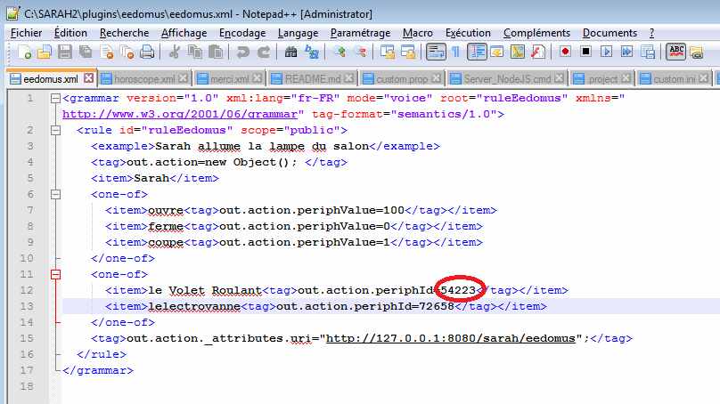

Et le fichier eedomus.xml dans le plugin SARAH :
Au lancement du scrip sarah, tout se passe bien dans la fenêtre DOS de commande.
Quand je dis :
"Sarah, ferme le volet roulant, la fenêtre DOS m'indique : "Run eedomus" avec un temps en milisecondes derrière, puis m'indique oralement "c'est fait".
Mais rien ne se passe, ni pour ouvrir, ni pour fermer...
J'ai loupé quelquechose ?
Merci :-)
Fred.

Messagepar DjMomo » 23 Mars 2014 10:36
Et en tapant l'URL (remplace XXX et YYY par tes identifiants API) dans ton navigateur :
http://192.168.1.4/api/set?action=periph.value&api_user=XXX&api_secret=YYY&periph_id=54223&value=0
A noter que le plugin n'est pas à jour, car pour demander une valeur d'un périphérique, il passe par l'API internet et non l'API locale.

Messagepar DomotiFred » 23 Mars 2014 10:48
Merci Fabien,
Bon, ben voilà sans doute la cause du problème car j'ai le message suivant quand je tape la commande depuis mon navigateur :
{ "success": "0", "body": { "error_code": "1", "error_msg": "Authentification error." } }
DomotiFred
Messages : 1342
Inscription : 15 Mars 2013
Localisation : 78
Re: Projet SARAH w/ eedomus
Messagepar DomotiFred » 23 Mars 2014 10:55
Bon, faut que j'apprenne à lire, car c'est moi qui ait merdouillé dans mon api secret.
Il manquait quelques caractères, ce qui explique pourquoi :-(
Ca marche maintenant.
Merci Fabien :-) Encore une fois.
