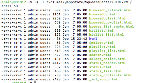

Bonjour à tous.
J ai exactement ce problème mais sur Synology avec lms 7.7
Je suis une daube en ligne de commande et je sais pas trop comment appliquer les correctif avec chmod.
Quelqu'un aurait un peu le temps de m aider. J ai bien copier le XML ds le dossier HTML du n'as.
Merci d'avance ;)

Maintenant en considérant que ton LMS est installé sur le volume 1 de ton Syno, connectes toi en SSH avec le compte admin
Vérifies que ton dossier xml est bien présent:
ls -l /volume1/@appstore/SqueezeCenter/HTML/xml/
Tu dois avoir ceci:
Capture d’écran 2018-01-08 à 11.07.24.png (102.02 Kio) Consulté 48805 fois
Pour les droits il suffit de faire
chmod 755 -R /volume1/@appstore/SqueezeCenter/HTML/xml/
Normalement ça te permettra d'accéder à cette URL:
http://ip_de_ton_nas:9002/xml/status_header.xml?
