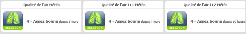

Messagepar Goupil54 » 11 Mars 2019 21:04
Bonne nouvelle pour les habitants du Grand-est, Le site diffuse la qualité de l'air en flux RSS. Et évidemment c'est intégrable dans notre box :thumbup:
En plus on a l'info pour le jour actuel, J+1 et même J+2 :shock:
Pour ce faire aller sur le site du grand-Est :
https://services.atmo-grandest.eu/widget/ : dans le choix de votre ville mettre celle qui vous intéresse.
Ensuite aller en bas de la page et vous aurez l'adresse RSS qui vous intéresse. Pour moi par exemple c'est : "https://services.atmo-grandest.eu/widget/feedrss/rss/54400"
En fait il n'y a que le chiffre à la fin qui va changer. C'est le code de la ville

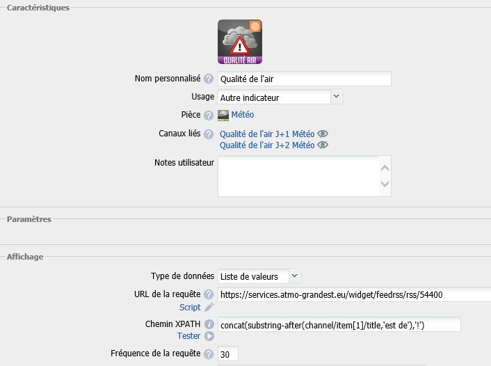

Une fois que vous avez cette adresse , allez dans votre box créer un capteur HTTP par jour.
icone qualité air.jpg (17.22 Kio) Consulté 24735 fois
Dans l'url de la requête, indiquez l'adresse trouvée précédemment sur le site du grand-est
Dans le XPATH mettre ceci
pour jour actuel : substring-after(channel/item[1]/title,'est de')
pour J+1 : substring-after(channel/item[2]/title,'est de')
Pour J+2 : substring-after(channel/item[3]/title,'est de')
icone jour.jpg (35.86 Kio) Consulté 24735 fois

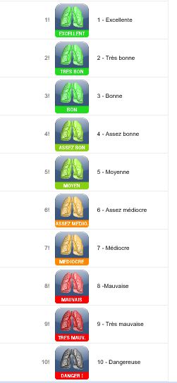

Ensuite aller dans valeur pour créer les valeurs de 1 à 10
valeur qualité air.jpg (20 Kio) Consulté 24735 fois
Attention la valeur à J+2 ne remonte qu'à partir de 11h du matin. autrement çà remonte une valeur vide, c'est pour cela que je mets un point d'exclamation sur mes valeurs brutes et que mon XPATH est un peu différent de ce que je vous propose. Si cela intéresse quelqu'un je pourrai lui expliquer comment je procède.
