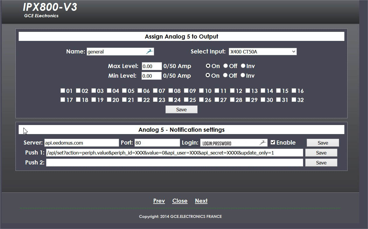

je deterre ce post car j'ai un soucis avec l'ipx. meme si c plus fun, j'aurais pu attendre 1mn pour connaitre l'etat de mes volets. hors, là, il s'agit de mesurer ma conso et par définition, c'est fluctuant et je n'ai pour l'instant qu'une remontée par minute (grace a un pull de l'eedomus).
Moi je voudrais biens sur du push de l'ipx vers l'eedomus. je vous fais une copie.Qu'est ce que j'ai pu foirer pour que ca ne fonctionne pas ?
