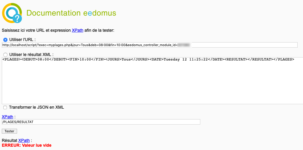

Messagepar Olivier G » 12 Fév 2019 11:28
Je viens de faire un test et vici le résultat :

Messagepar RAR69 » 12 Fév 2019 12:01
@Olivier
Une correction est en cours Cf.Skype
Re: Aide règles ouvetures avec horaires de départ
Messagepar merguez07 » 12 Fév 2019 13:05
Oui désolé javais fait une bourde. Cest corrigé .

Messagepar Olivier G » 15 Fév 2019 09:16
merguez07 a écrit:Je viens de remettre à jour le plugin car j'avais oublié de traiter la rétrocompatibilité :oops:
J'ai mis a jour le plugin plages horaires mais malheureusement ça ne règle pas le problème ou alors je m'y suis mal pris. J'ai conservé le "Tous' dans VAR1 mais j'ai toujours une notif d'erreur avec le message [erreur lue vide] et le périphérique reste en cours…
J'ai testé une install d'une nouvelle plage. Lors de l'install, que dois-je coché si je veux utiliser cette plage tt les jours de la semaine ?
Une idée ?

Messagepar RAR69 » 15 Fév 2019 11:18
Une idée ?
OUI : une nouvelle correction est en cours et/ou amélioration ... :D
EDIT : c'est tout bon ... :D :D :D
Messagepar Olivier G » 15 Fév 2019 12:18
Ok ! Ca marche aussi de mon coté. Et cerise sur le sunday…ya une doc !

Messagepar merguez07 » 15 Fév 2019 13:02
Olivier G a écrit:Bonjour,
oui petit bug lié à ma méconnaissance du format xml.
pour ceux que ça intéresse, dans le script le résultat est porté par la variable $plage. Quand on n'est pas dans la plage $plage=false (et en principe false=0)
si, dans cette situation, on met dans le xml <plage> . $plage . </plage> il affiche en résultat <plage></plage> et donc rien en lieu et place de 0
j'ai donc été obligé de faire <plage> .($plage?$plage:0) . </plage> pour avoir <plage>0</plage>
Messagepar Havok » 15 Fév 2019 13:47
Faut faire :
(int)$plage
Ca va convertir ton boolean en int. Car false c'est false en boolean et false c'est 0 en int.
Mais ta méthode marche aussi :)
