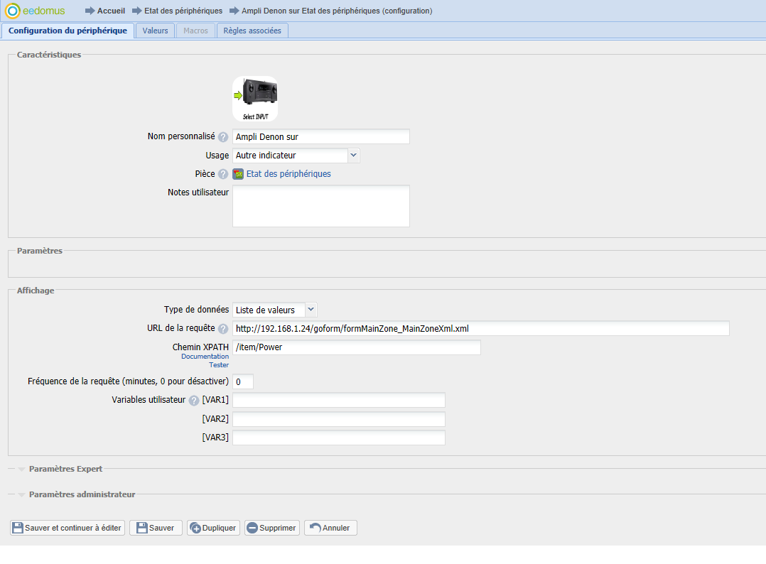

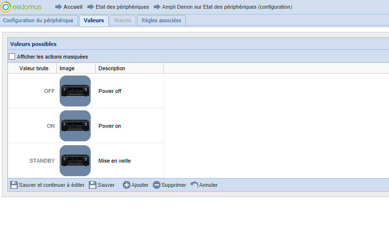

Messagepar cecgue » 04 Nov 2017 09:09
salut
moi je possède un denon avr1200x pour connaitre l'état je passe par "autre périphérique"
état "capteur HTTP"
voila le type d'état que j'ai mis en place
état denon power.PNG (52.13 Kio) Consulté 52104 fois
tu change l'ip et tu met la tienne :D
tu met différentes valeurs pour reconnaître l'état.
état denon valeur power.PNG (28.92 Kio) Consulté 52104 fois
ATTENTION tu laisse la fréquence de la requète a zéro
et tu demande (la mise a jour) de l'état par un bouton virtuel qui est appelé dans ta programmation.
cela évite de surcharger l'api (car tu est limité a 1000 requêtes par jour) :oops:

Messagepar xianghua » 13 Jan 2018 12:53
J'ai fait une petite correction, par défaut en valeur brute c'était "ON" qu'il fallait mettre et pas "On"
xianghua
Messages : 306
Inscription : 11 Juil 2015
Re: [Store] Ampli Denon HTTP
Messagepar Franck » 13 Jan 2018 13:03
Ok merci,
Qd déjà installé le script, pour avoir ta mise à jour, il faut des installe et re installe ?
Ou possibilité de faire la modif sur les périphériques ?
Franck
Messages : 179
Inscription : 05 Fév 2016
Messagepar xianghua » 13 Jan 2018 13:33
Franck a écrit:Ok merci,
J'ai bien peur qu'il faille supprimer le périphérique, et le recréer...
Sinon tu as juste dans la valeur brute du périphérique Denon Power à mettre ON à la place de On (ça évite de tout refaire)
Pas besoin de changer la description.

Messagepar Franck » 14 Jan 2018 21:19
merci, cela suffit, pas besoin de refaire tout.
J'avais vu le bug, mais pas la solution.
