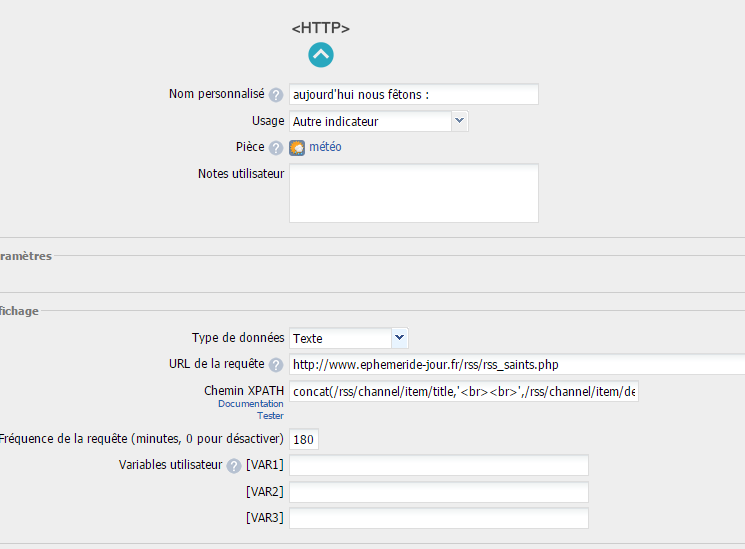

nash68 a écrit:Si vous voulez ajouter un éphéméride avec le saint du jour et son histoire, rien de plus simple avec notre box.
Créez un capteur HTTP de type texte.
URL de la requête : http://www.ephemeride-jour.fr/rss/rss_saints.php
Chemin Xpath : concat(/rss/channel/item/title,'<br><br>',/rss/channel/item/description)
Fréquence de la mise à jour 180 minutes.

Messagepar xianghua » 05 Mars 2017 11:06
Capteur pour ce genre d'infos (tu récupères juste le contenu d'une page)

Mon chemin xpath:
substring-after(/rss/channel/item/title,',')
ET ça devrait marcher...

Messagepar DomotiFred » 23 Avr 2017 08:44
Si vous ne souhaitez qu'afficher le nom du Saint du jour sans le "Saint" et sans le "." qui est à la fin, le Xpath est le suivant :
substring-before(substring-after(/rss/channel/item/title,'Saint'),'.')
