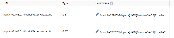

Messagepar eedomusbox » 11 Août 2015 13:02
après plusieurs essaies avec certains possesseur de box Eedomus, il s'avère que certains (dont moi) peuvent utiliser le script et d'autres ne peuvent pas (valrom par exemple).
Pour ceux qui ne peuvent pas, vous pouvez utiliser la version de Ferritales http://forum.eedomus.com/viewtopic.php?f=15&t=2726&start=20#p28002
Pour les autres, voici une nouvelle version, avec un nouveau paramètre &path qui permet de choisir le nombre de chemin à recuperer (&parth=1 ou &path=2)
11-08-2015 14-01-01.png (5.99 Kio) Consulté 33489 fois
Si j'arrive à trouver un peu de temps, je ferais une version Raspberry.
waze.zip
(1.61 Kio) Téléchargé 1016 fois
