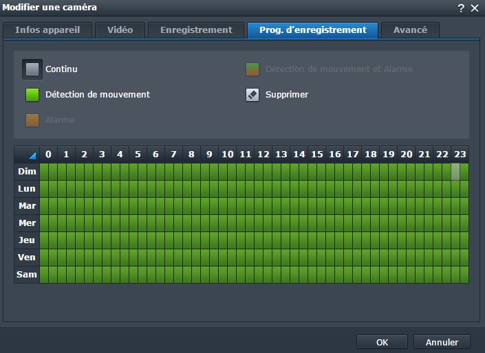

Ce que je veux faire c'est activer l'enregistrement sur détection de mouvements , afin d'avoir l'ensemble des mouvements sans avoir les instants où il ne se passe rien et ceux uniquement quand mon alarme est activée.
Donc pour cela j'ai configuré la caméra en détection de mouvements 24H sur 24h.

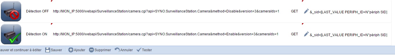

En suite j'ai utilisé les requêtes présentent dans l'API Synology "Surveillance station WEB API" ( Page 28).
La première permet de désactiver la caméra :
http://MON_IP:5000/webapi/SurveillanceStation/camera.cgi?api=SYNO.SurveillanceStation.Camera&method=Disable&version=3&cameraIds=1
La seconde d'activer la caméra :
Pour le SID j'utilise la méthode d'Orel' avec la macro pour le SID.
exemple
Ainsi quand mon alarme est activée ma caméra enregistre uniquement les mouvements et quand mon alarme se désactive ,la caméra fait de même. :D
Je pense que l'on peut se passer de la partie "SID" en utilisant ce type de lien:
http://MON_IP:5000/webapi/SurveillanceStation/camera.cgi?api=SYNO.SurveillanceStation.Camera&method=Disable&version=3&cameraIds=1&account="NOM_DU_COMPTE"&passwd="MOT_DE_PASSE"
Malheureusement le lien fonctionne en direct dans le navigateur :
{"success":true}
Mais pas dans un actionneur HTTP:
{"error":{"code":105},"success":false}

Je dois saisir :
&_sid=[LAST_VALUE PERIPH_ID=Qbnsu70iJl0GY1384LAN002333]
Encore merci !

non non!!!!! :o
tu dois mettre le code api de ton capteur SID ;) tu peux trouver le code api de ton périphérique "capteur sid" dans les paramètre expert de ce même periph.
normalement cela devrait rouler pour toi à présent;)

hélas .... Cela ne fonctionne pas .....
