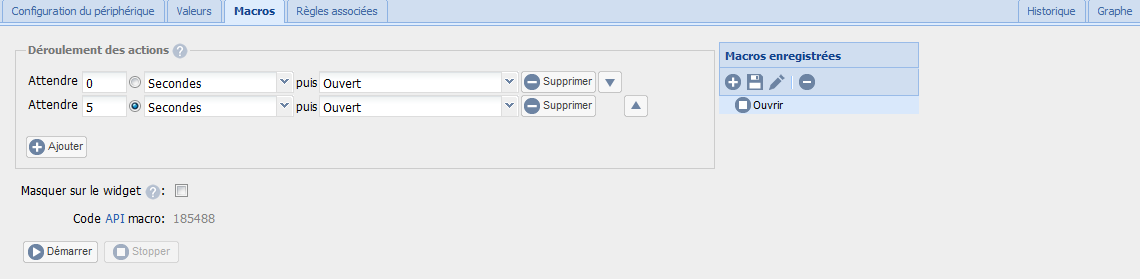

Messagepar rol50 » 25 Oct 2014 16:45
bonjour et merci de ta réponse
voici la copie d'ecran
rol50
Messages : 68
Inscription : 19 Oct 2014
Re: Pilotez vos volets somfy avec l'eedomus!
Messagepar ASECADOMOTIQUE54 » 26 Oct 2014 07:53
OK, effectivement il y a un loup dans ta macro. Tu a oublié de creer l'etat "état ouvert" ta macro doit passer de ouvert à état ouvert ici tu a les deux mêmes état.

Messagepar rol50 » 26 Oct 2014 10:53
c'est bien ce que pensais.... mais comment créer cet état ?
je débute avec l'eedomus...
merci de guider
rol50
Messages : 68
Messagepar ASECADOMOTIQUE54 » 26 Oct 2014 10:57
Il faut que tu créer une valeur dans ton actionneur http comme c'est fait sur la première copie écran du tutoriel et tu mets une URL bidon
ASECADOMOTIQUE54
Messages : 639
Inscription : 14 Déc 2013
Localisation : Nancy
Messagepar rol50 » 26 Oct 2014 12:50
merci beaucoup du conseil
ça marche !
