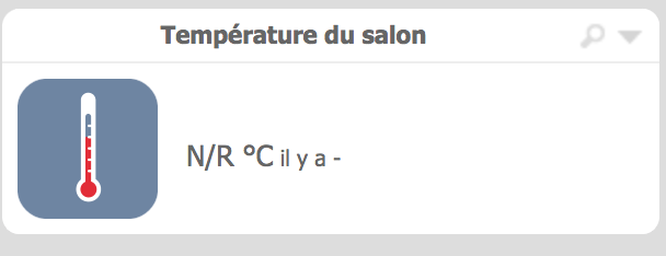

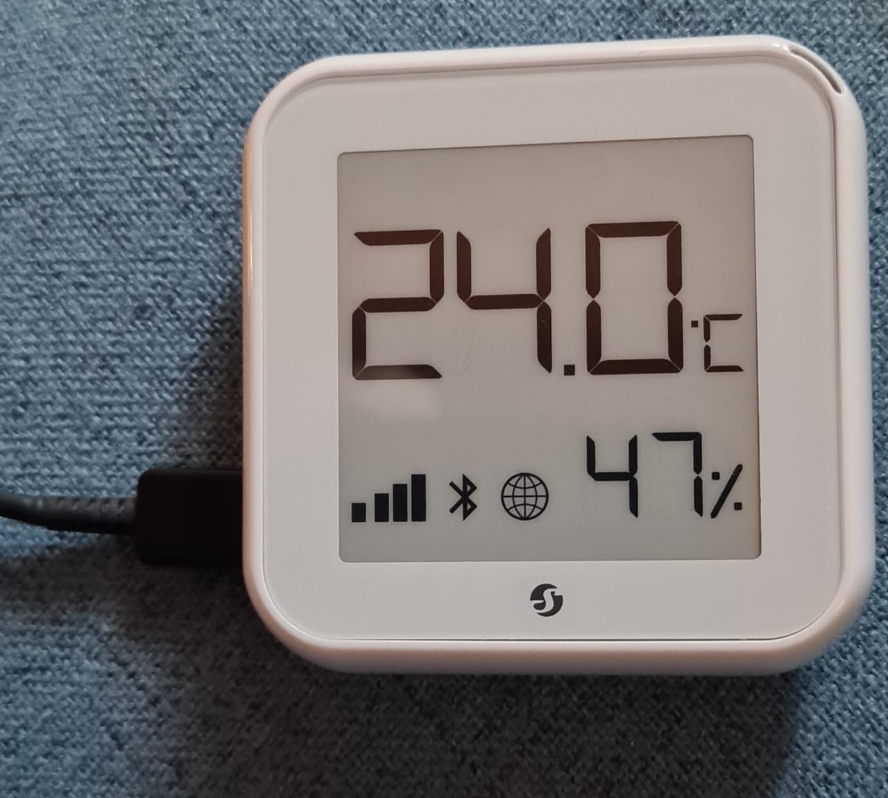

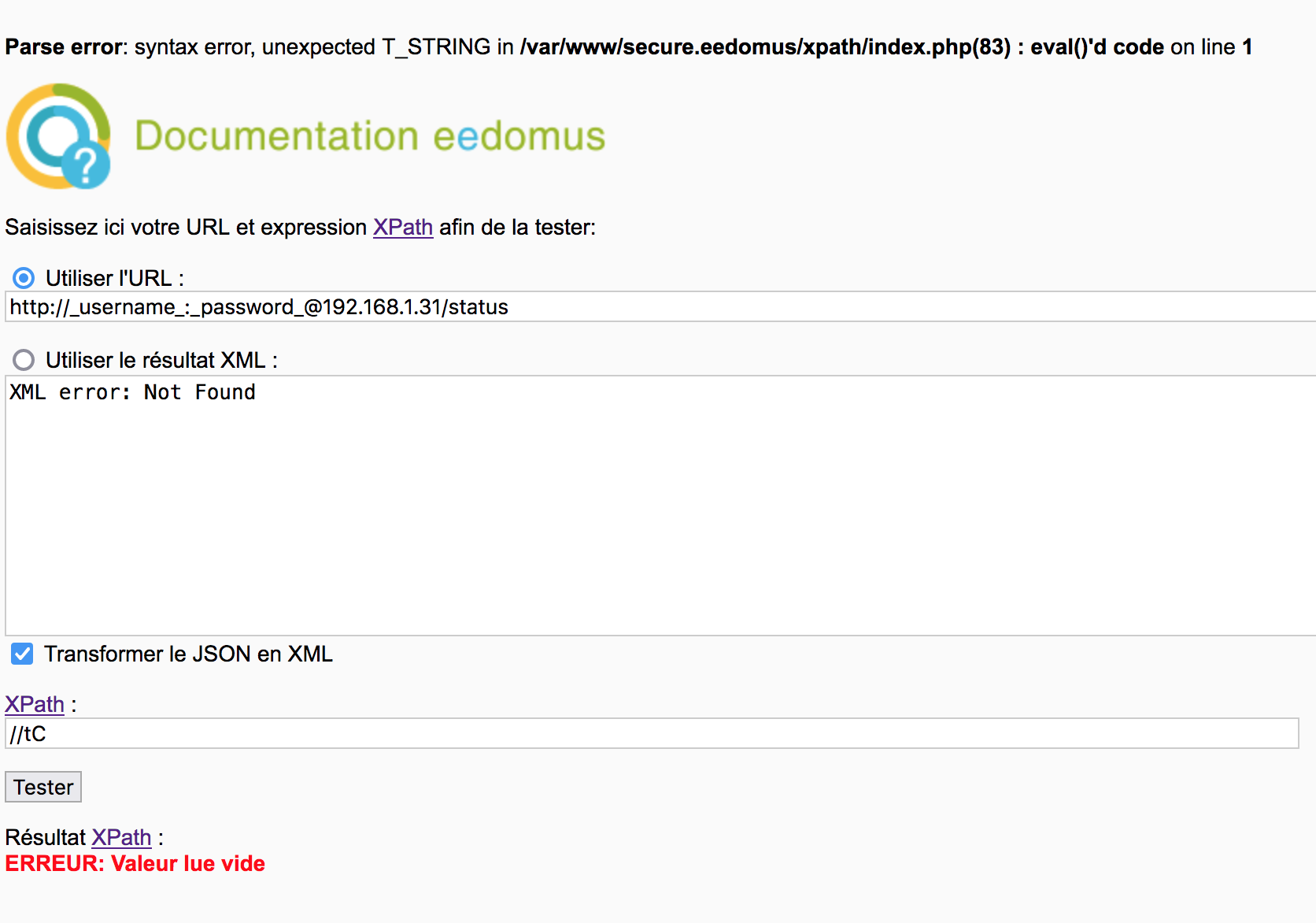

Messagepar Zoara » 06 Fév 2023 15:16
La température du thermostat ne remonte pas dans la box ?
(Le thermostat est alimenté avec le secteur et affiche la température)
Savez-vous comment y remédier ?

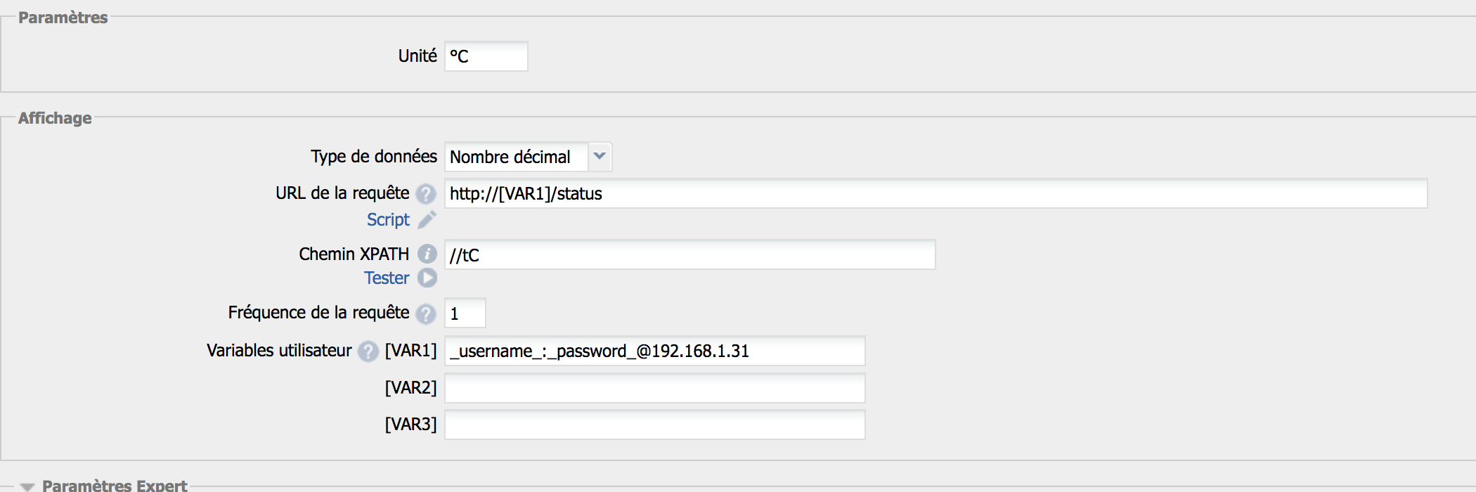

1.- Créer un "Etat" dans la box Eedomus
2.- Associer le module Shelly plus H&T dans le cloud Shelly
3.- Créer une action (cloud Shelly) pour qu'à chaque changement de température, le module envoie une requête http à la box.
Pour l'hygrométrie il suffit de faire pareil
En attendant ça fait l'affaire ! et devrait être accessible pour les novices
