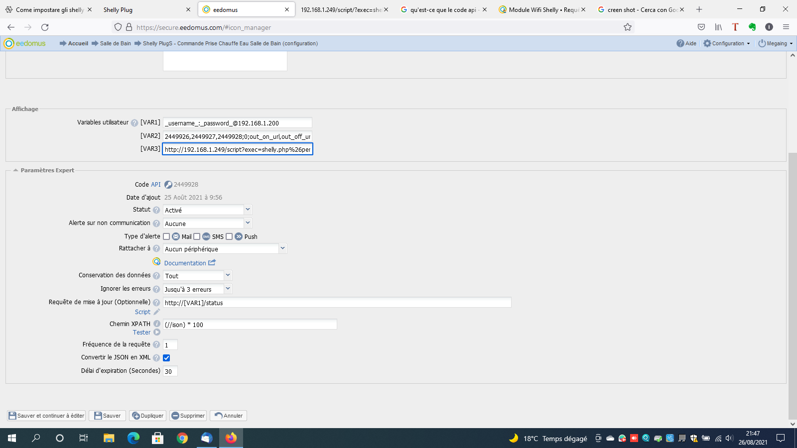

Messagepar Tonio » 26 Août 2021 20:51
Bonsoir KikiFUNstyle.
Adresse IP fixe et toujours la meme erreur.
Voici la copie d'écran.
La VAR3 est:
"http://192.168.1.249/script?exec=shelly.php%26periphId=2449928%26action=init"
Dans l'onglet du navigateur j'ai remplacé les %26 par &.
Merci beaucoup.
Bonne soirée.

Re: Module Wifi Shelly
Messagepar KikiFUNstyle » 29 Août 2021 15:57
Tonio a écrit:Bonsoir KikiFUNstyle.
La VAR3 est:
Merci beaucoup.
Bonne soirée.
Lorsque tu copies colle dans un navigateur
http://192.168.1.249/script?exec=shelly.php&periphId=2449928&action=init
Tu as quoi comme réponse ?
