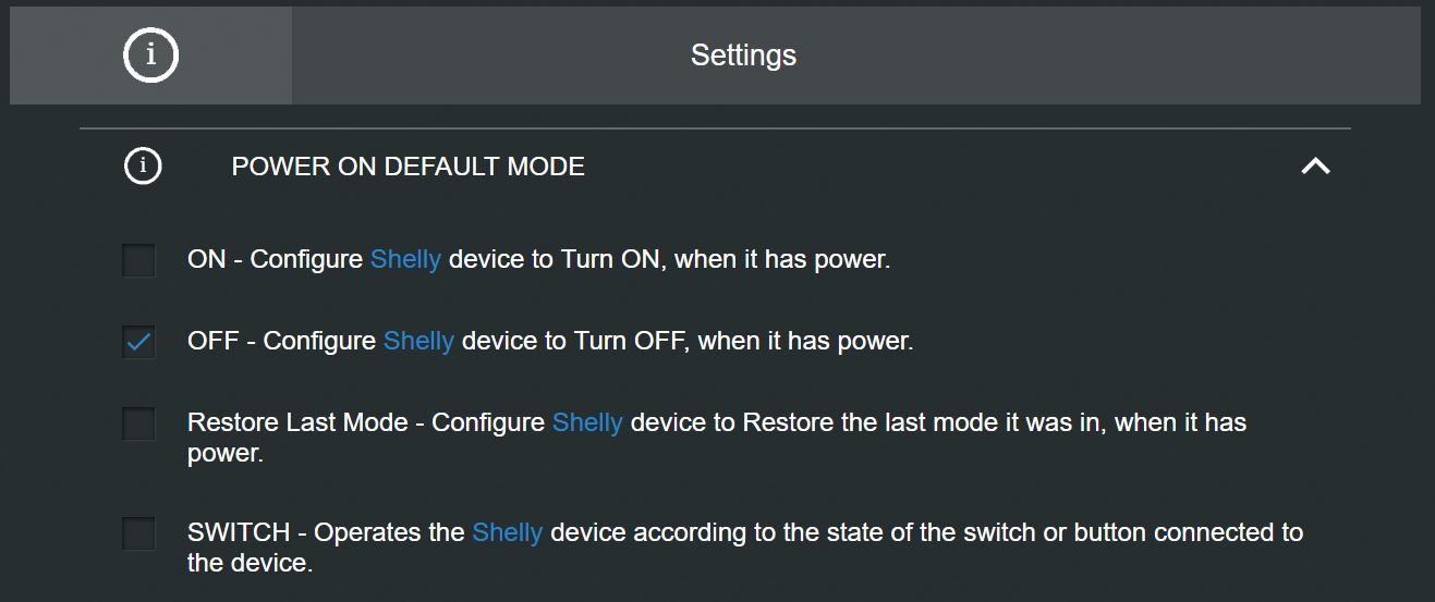

Pour l'instant je n'en ai mis qu'un en fonction (1PM) sur un inter, par contre à chaque coupure de courant, lors de retour de courant la lampe est toujours allumé, une idée?
Merci!

Messagepar KikiFUNstyle » 24 Juil 2020 08:55
Dans les settings du module POWER ON DEFAULT MODE
Tu peux choisir après une coupure de courant :
- OFF
- ON
- Dernier état
- Etat interrupteur ou bouton cablé

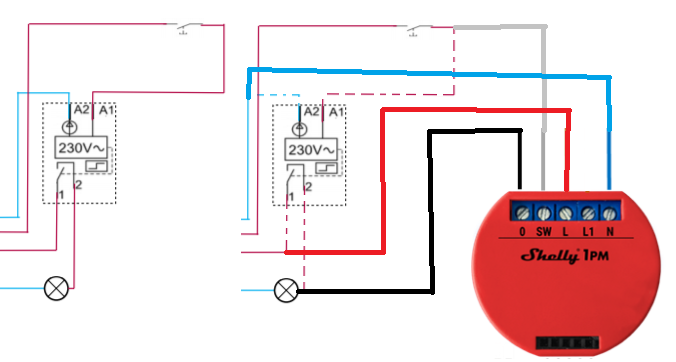

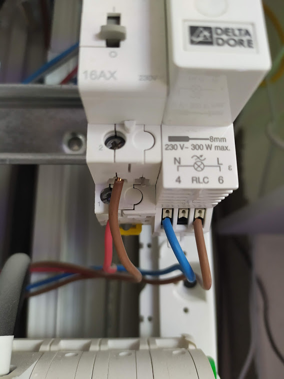

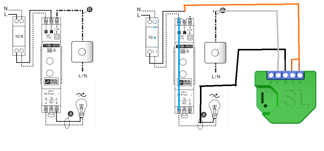

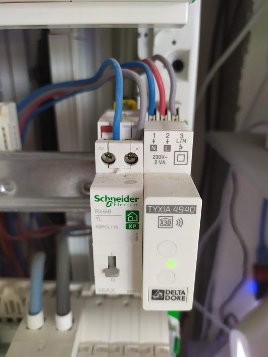

Je souhaiterai mettre un Shelly 1PM à la place du télérupteur (gauche) et un Dimmer à la place du variateur ( droite) est-ce que quelqu'un peu m'aider pour le cablage?
Merci! :)

Re: Module Wifi Shelly

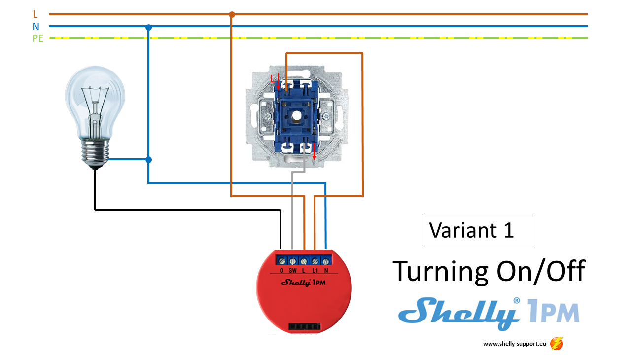

Messagepar MaxXx39 » 31 Août 2020 21:07
Voici un schéma de montage Shelly pour le Telerupteur
Shelly 1PM_v1.png (275.25 Kio) Consulté 30396 fois
Et voici le schéma pour le télérupteur ainsi qu'une proposition de câblage
telerupteur shelly.png (68.22 Kio) Consulté 30396 fois

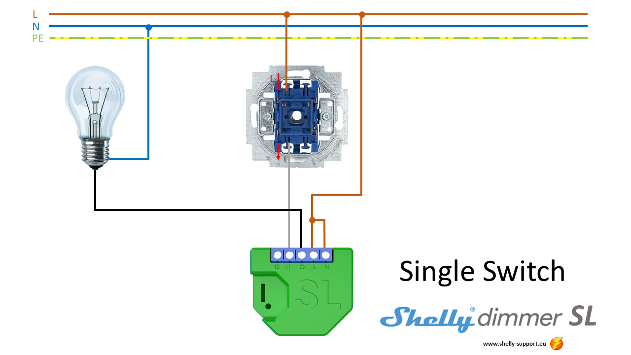

Et pour le Dimmer
Shelly Dimmer_v1.png (265.36 Kio) Consulté 30396 fois
Avec le schéma
Dimmer shelly.png (104.83 Kio) Consulté 30396 fois
Qu'en pensez vous?
Merci! :D
Messagepar MaxXx39 » 02 Sep 2020 21:08
Je confirme le montage pour le télérupteur, il fonctionne parfaitement!
Quelqu'un aurait un avis pour le dimmer? brancher les 2 neutres me fait peur :? :P

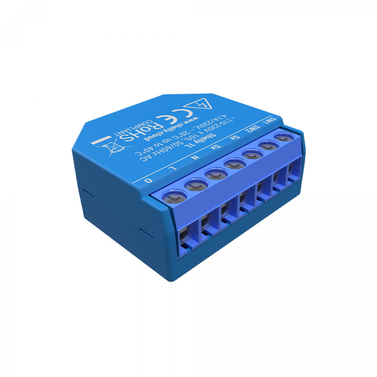

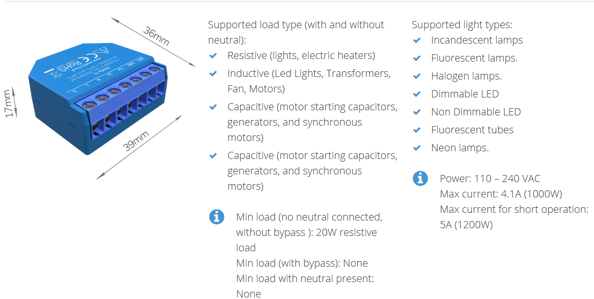

Nouveau module Shelly1L : relai avec ou SANS NEUTRE :o
https://shelly.cloud/products/shelly-1l ... ion-relay/
No electrical wiring changes needed
Shelly1L can convert any existing wall switch into a smart switch. You don’t need to change the wiring, to run new cables or anything else. Just put the shelly behind the existing wall switch.
No neutral line required
Мany light switches are wired with no neutral present, which makes them difficult to automate. Shelly1L handles this problem because it only needs the hot line.
