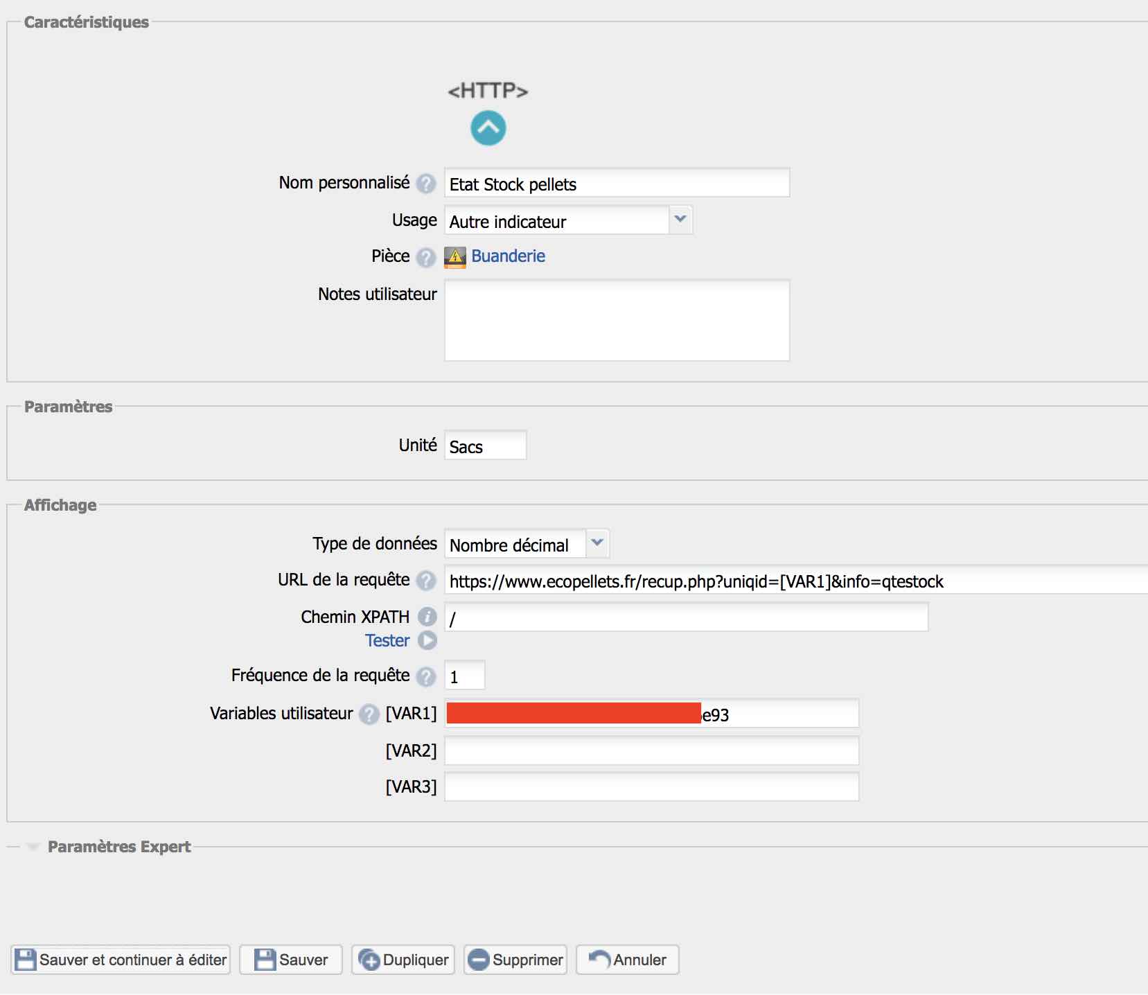

Bonjour a tous,

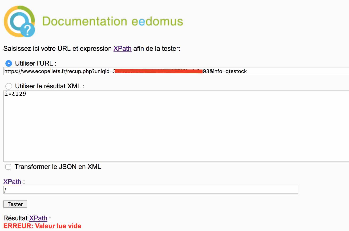

Je souhaite intégrer mes données de ecopellets.fr sur ma eedomus. Dans un premier temps, j'ai réussi a envoyer des données (comme par exemple +1 pour 1 sac consommé ou encore +1 pour entrer une nouvelle commande de sacs) via un actionneur http.
Par contre, je n'arrive pas a afficher sur eedomus certaines de mes données avec un capteur http. J'ai mis en pièce jointe un screen de mon capteur pour que vous puissiez voir ce que j'ai mis.

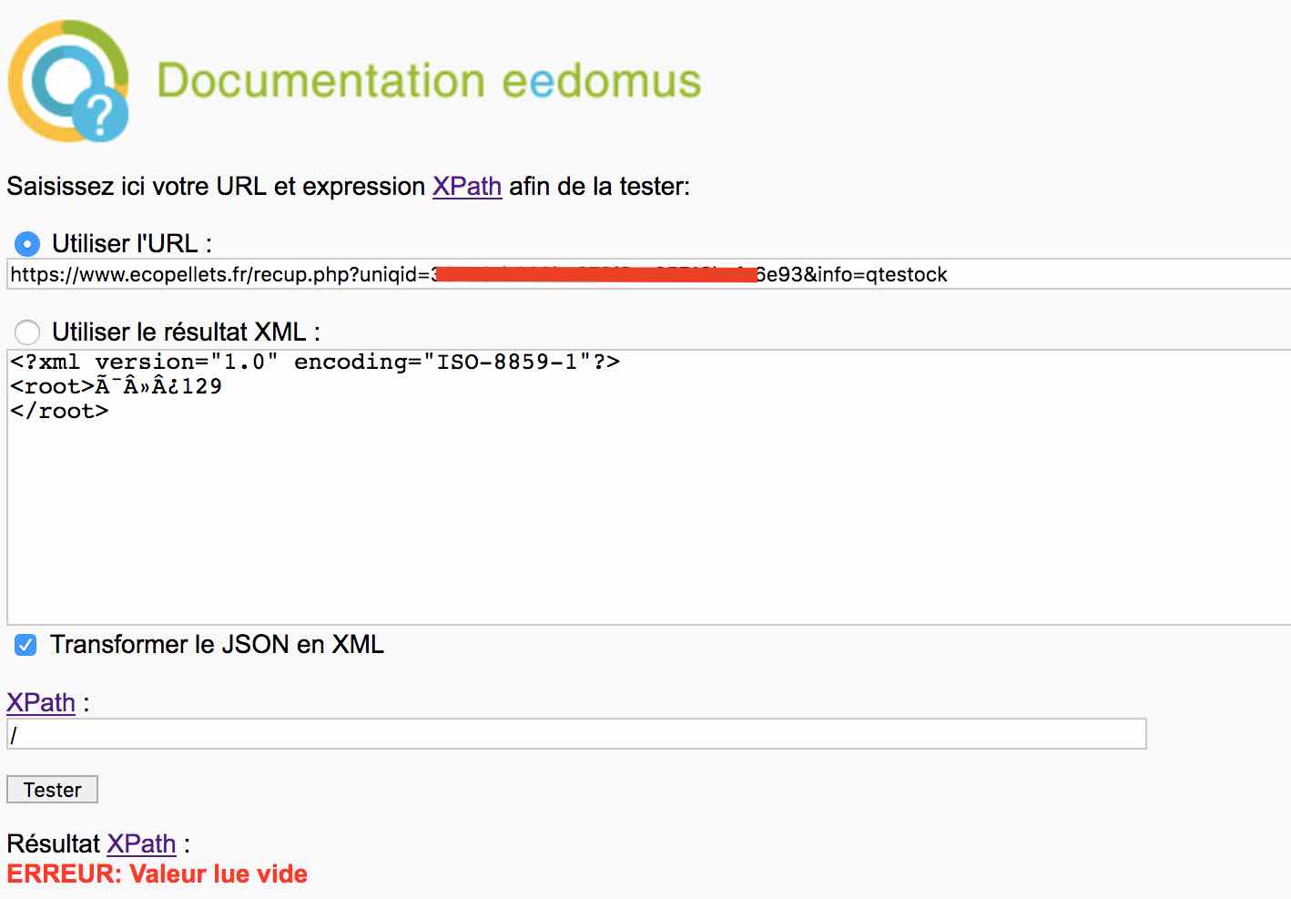

Lorsque je teste afin d'avoir le nb de sacs dans smon stock, j'ai un bon résultat (129 sacs) mais qui n'est pas complétement décimal. Le résultat est
129
Je joints également un screen du test. Voilà, Je ne sais pas trop quoi mettre dans le chemin xpath et je galère pour afficher ce résultat sans erreur.
Je suis donc preneur de toutes suggestions :)

Bonjour, je ne connais absolument pas ecopellet.fr par contre tant que tu n'aura pas en retour la bonne valeur dans ton XML, tu aura un problème et cela ne vient pas de l'EEDOMUS.
A tu essayer de transformer en JSON (dans les tests) pour voir quelle est la valeur retournée.
Tu peux très bien envoyer ton URL dans un navigateur pour faire des tests.

Kitor a écrit:Bonjour, je ne connais absolument pas ecopellet.fr par contre tant que tu n'aura pas en retour la bonne valeur dans ton XML, tu aura un problème et cela ne vient pas de l'EEDOMUS.
Marc
Voici en screen un test avec JSON. J'ai comme l'impression qu 'il y a une restriction quelque part au niveau de l'encodage coté ecopellets… Pourtant lorsque j'envoi des données comme sac +1 par ex…tt se passe bien et tt se met bien a jour coté ecopellets :(
PS : J'ai également testé dans une simple page web est le résultat apparait correctement (129)

Messagepar Kitor » 08 Mars 2018 14:36
Oui, il faut en premier résoudre ton problème de retour de valeur, essaie de voir du coté ecopellet

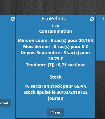

Pour ma part j'ai le script mis en place sur Jeedom et pour le moment je n'ai réussi à intégrer que le +1 sac côté Eedomus, Je passe par Jeedom pour envoyer l'info +1 sac sur Ecopellets.
Sur Jeedom le plugin est bien complet cf image jointe :
Ce qu'il y a d'étrange c'est que lorsque l'on tape l'url dans la barre du navigateur le nombre de sac s'affiche correctement, sans les symboles.
Ce qui pourrai être bien s'est d'avoir un petit résumé comme sur Jeedom des sacs restant etc,

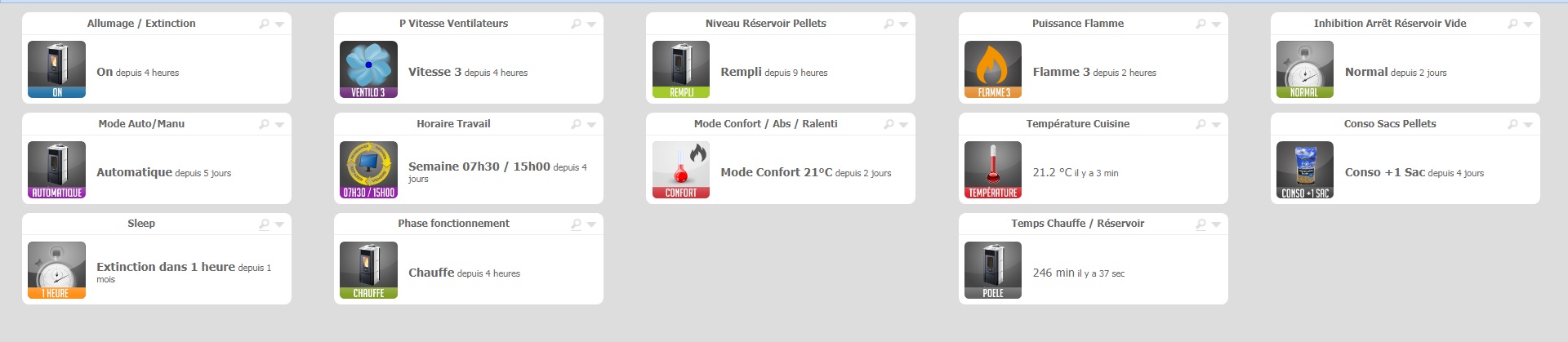

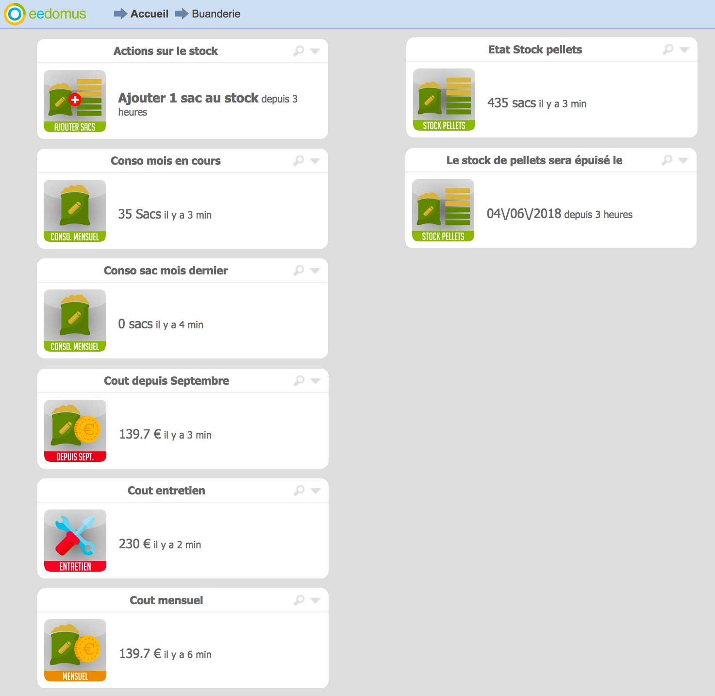

Voici le panneau de contrôle de mon poêle côté Eedomus :
A+

• Pour récupérer vos données de votre compte ecopellets, vous devez créer un capteur HTTP.
-Usage : autre indicateur
-Type de données : € ou sacs (selon le capteur que vous aurez choisi)
- URL de la requête https://www.ecopellets.fr/appjson2.php?uniqid=VOTRE UNIQ ID ICI
- Chemin XPATH : //qtelastmonth (par ex.)
N'oubliez pas ensuite de cocher la case "Convertir le JSON en XML" dans les paramètres expert. Concernant la fréquence de la requête, j'ai mis 1 min pour faire les tests mais ensuite vous pouvez réduire ce temps afin de ne pas surcharger la box.

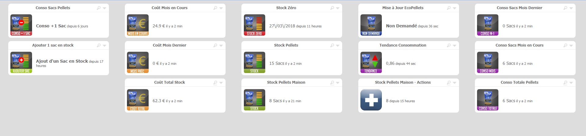

Enfin voici ce que ça donne chez moi :
A+

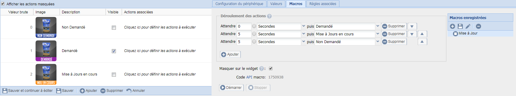

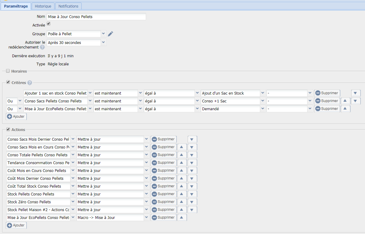

Ce qui pourrait être bien aussi c'est un actionneur de demande de mise à jour, ce qui permettrai d'augmenter le délais de rafraîchissement,
Pour le moment j'utilise un actionneur, une macro et un règle associée :
A+
