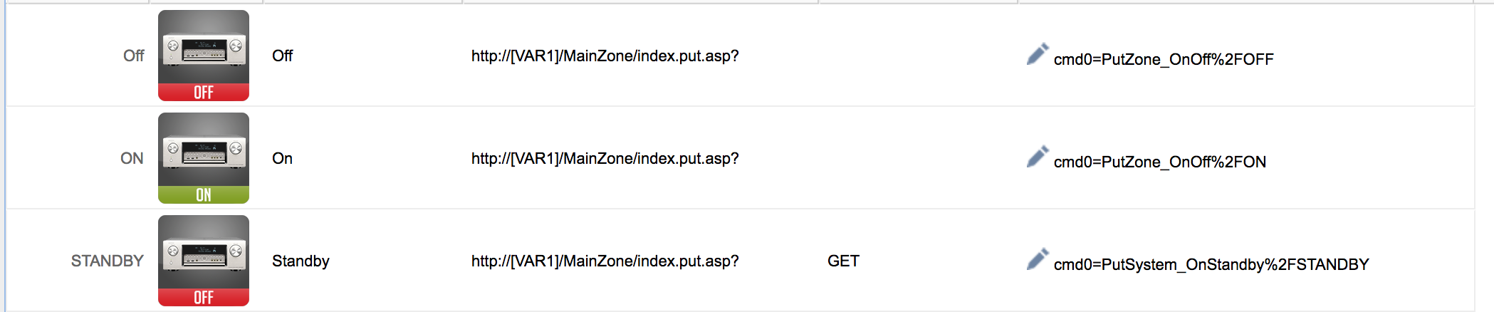

Perso la commande:
http://[VAR1]/MainZone/index.put.asp?cmd0=PutZone_OnOff%2FON
fonctionne donc je ne sais pas trop quoi te dire.
- ensuite faut il faire un script ? (si oui avez vous un exemple que je puisse adapter)
ou passer par un actionneur http ? (si oui avez vous un exemple que je puisse adapter)
Perso j'ai fait deux actionneurs http
Un avec le poweron/off & standby
L'autre avec les commandes volumes & cie.

ok pour ip fixe (j'ai réservé l'adresse dans ma box)
pour l'actionneur, voila l'image si tu vois un pb...
https://screenshots.firefox.com/0jSdPcXzjzd1d661/secure.eedomus.com
https://screenshots.firefox.com/JqIfUCf7oHzKX4Ck/secure.eedomus.com
ça l'air d'être la même chose que moi

Messagepar nicolascurnier » 02 Nov 2017 09:29
voila le message d'erreur que j'ai lors de la tentative de mise en route ON:
<html><head><title>Document Error: Page not found</title></head>
<body><h2>Access Error: Page not found</h2>
<p>Bad request type<% [...]
on dirait qu'il ne trouve pas l'adresse...pourtant j'ai vérifié sur ma box le 192.168.0.14 semble être connecté même en etat standby...
par ailleurs j'ai trouvé des spec sur mon denon, ou il précise la forme des commandes ;
https://screenshots.firefox.com/5BrWwcbm6YEN2uog/www2.aerne.com
a ton avis faut il adapté la ligne dans eedomus ?
une prcesion, mon denon est connecté en wifi...

Messagepar xianghua » 02 Nov 2017 13:29
nicolascurnier a écrit:voila le message d'erreur que j'ai lors de la tentative de mise en route ON:
une precision, mon denon est connecté en wifi...
Le mien est en RJ45.
C'est quel modèle que tu as? Ils ont tous la même api http depuis les AVR-X1000 (donc AVR-X2200, AVR-X-3100 etc..)
Vu qu'on est à la gen des 300, ça doit faire 3 ans.
Pour ton exemple de commande (l'imprim écran), c'est des commandes TELNET (pas HTTP)
Si tu veux essayer te faut un terminal et taper:
telnet ip_denon
xianghua
