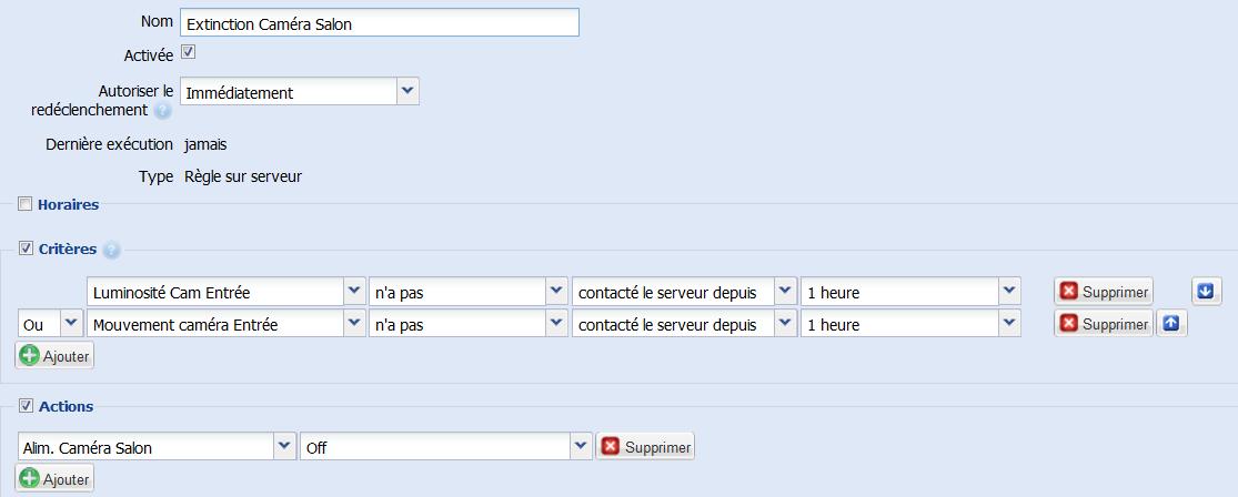

Mais si je lui demande , sur non communication de ce canal, je ne peux effectuer qu'une action à savoir éteindre la prise alimentée, mais ne peut la rallumer dans la même règle. L'interface me dit de passer par une macro. Le problème est que l'option macro est grisée pour ce canal :roll: :roll: :roll:
Ou alors il faut que je créé une règle supplémentaire qui rallume la prise de la caméra sur non consommation, mais cela devient une petite usine à gaz (de schiste) :D :D :D

Toujours sans solution, j'ai bien utilisé le canal luminosité de la caméra, mais cela n’éteint toujours pas ma prise :evil: :evil: :evil:

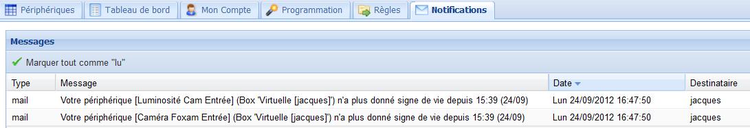

pourtant, je reçoit bien l'information de perte de communication :
que faire :roll:

est-ce que ta règle s'est déjà déclenchée ?
j'ai un problème similaire et j'ai remarqué que la règle n'a jamais été activée, ce qui me ferait pencher pour un bug...

Non, comme tu peux le voir sur mes captures d'écran plus haut, la règle ne s'est jamais déclenchée :|

Voici le retour du support:
En fait ce type de règle doit être déclenchée par un horaire (nous avons probablement oublié de le préciser)
Donc vous pouvez rajouter un contrôle toutes les 30min par ex. et vous devriez voir vos 1ères alertes remonter.

J'ai modifié ma règle et attends désespérément la prochaine perte de connexion :shock: :shock: :shock:
