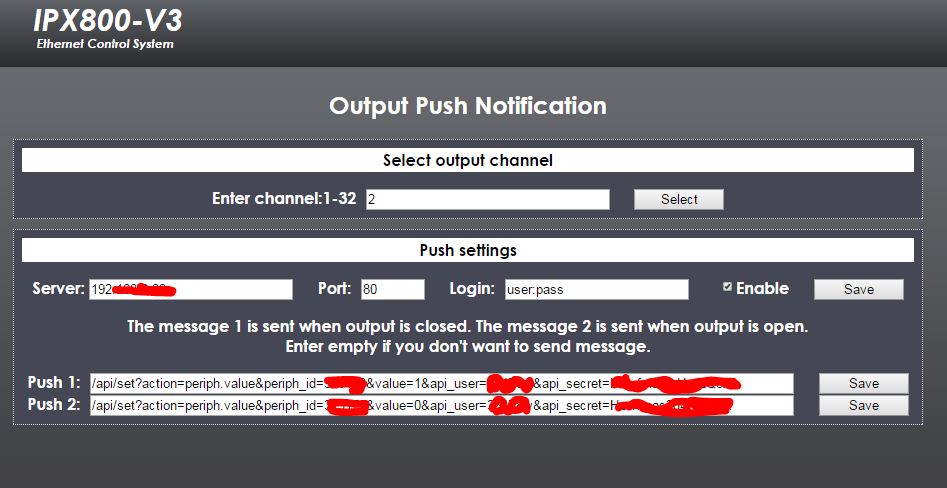

Re: Push IPX800V4
Messagepar rol50 » 17 Fév 2016 18:18
bonjour et merci de ta réponse
la solution que tu proposes concerne la V3
mais mon pb est sur la V4
a priori c'est pas tout à fait la même syntaxe
et là je coince

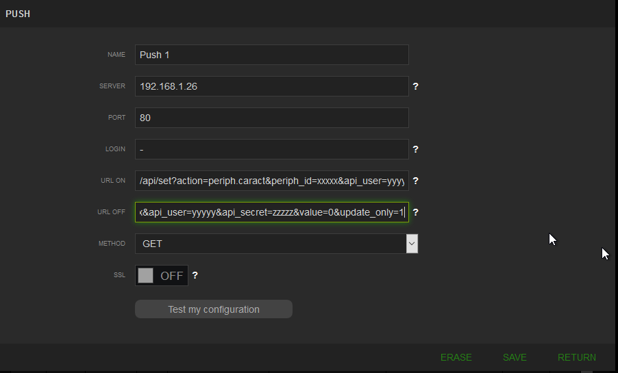

Messagepar rol50 » 19 Fév 2016 19:25
voici la copie d'ecran de l'ipx800v4
y aurait-il une erreur de syntaxe ?
l'état du relais ne change pas
j'ai essayé en mettant periph.value mais c'est pareil

Messagepar blues » 19 Fév 2016 22:12
La partie login est bizarre. L'API utilise plutôt des API_user et API_secret, non ? Il faudrait essayer de coller l'URL dans un navigateur pour tester.

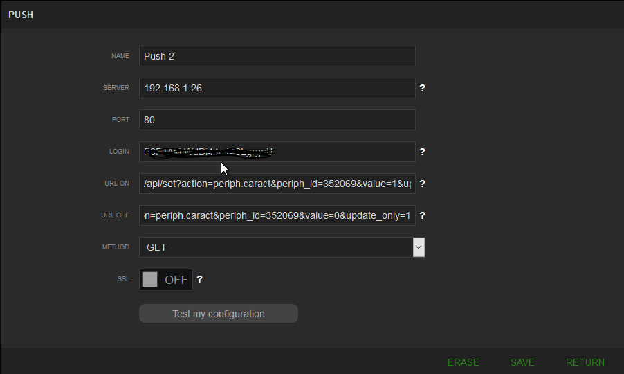

Messagepar rol50 » 25 Fév 2016 08:49
voici le push de l'ipx800v4
lorsque je met l'url dans le navigateur j'ai un msg du type 'Authentification Error'
merci de ton aide

Messagepar stef31 » 25 Fév 2016 08:57
Au niveau du paramètre login, tu as mis "-"
Il faudrait tester avec "user:pass" comme le suggère dede3828

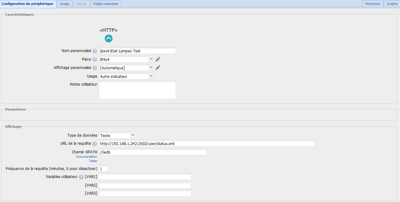

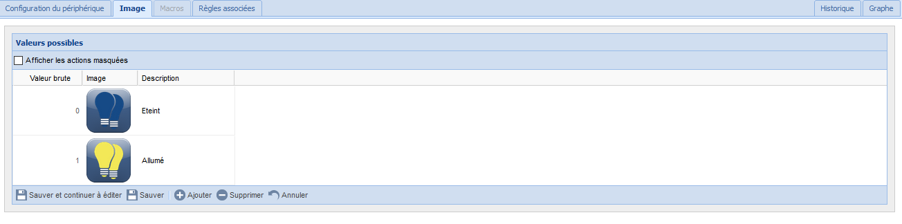

Messagepar rol50 » 26 Fév 2016 19:26
voici les valeurs du periph
je souhaite simplement avoir l'état dans l"eedomus
avec le polling ça marche , avec délai de 1 mn ...

Messagepar blues » 26 Fév 2016 20:04
Ce n'est pas le bon type de periphérique. 8-)
Il faut créer un autre de type état avec valeurs de type "liste". 0->éteint, 100->allumé.
Bien reprendre ces valeurs dans le push et aussi le nouveau numéro de périphérique.
Celui-ci peut être garder pour les tests pour le moment et pourra être utilisé pour autre chose ensuite (ou supprimé).
