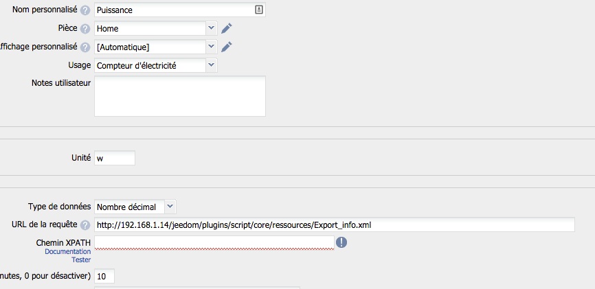

J'ai divers capteurs et actionneurs sur un Jeedom via Raspberry. Pour acceder aux valeurs, c'est super simple.
Par exemple pour connaitre la puissance en watts de mon foyer, je lance la requete http://192.168.1.14/jeedom/core/api/jee ... e=cmd&id=3
et j'obtiens 389 depuis un naVigateur.
J'ai essayé de configurer une requete de la facon suivante te je n'ai aucune valeur qui remonte. pouvez vous s'il vous plait m'aider.
Cdt

Ton image ne s'affiche pas.
C'est bien du XML que tu as en réponse ?

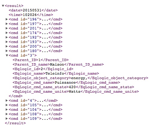

Messagepar carogue » 31 Mai 2015 10:25
j'ai installé un script d'export Vxml, que je viens chercher à l'adresse ci dessous : http://192.168.1.14/jeedom/plugins/scri ... t_info.xml
J'obtiens la valeur"puissance", mais comment dois je faire pour la récupérer, pouvez vous s'il vous plait m'aider à mettre en forme le xpath ?

Messagepar Nico33 » 25 Juin 2015 13:47
On va y arriver. :)
Déjà pour faire des essais, tu as le lien "tester" là où tu configures ton lien et XPATH.
Je ne suis pas un pro du XPATH mais je tatonne en passant par là, c'est plus rapide.
Je tenterai un truc du genre :
/root/result/cmd id =3/Eqlogic_cmd_name_state/
Pas du tout certain du cmd id=3 ...

Messagepar Madoma73 » 25 Juin 2015 14:16
//cmd[@id='3']/Eqlogic_cmd_name_state/
ou
//cmd[@id=3]/Eqlogic_cmd_name_state/

Messagepar Madoma73 » 25 Juin 2015 15:37
la tienne devrait aussi marcher sous ce format /root/result/cmd[@id =3]/Eqlogic_cmd_name_state/ ;)
la mienne est juste un raccourci....

Messagepar carogue » 25 Juin 2015 19:48
C'est Good ! Merci mille fois
//cmd[@id='3']/EqLogic_cmd_name_state

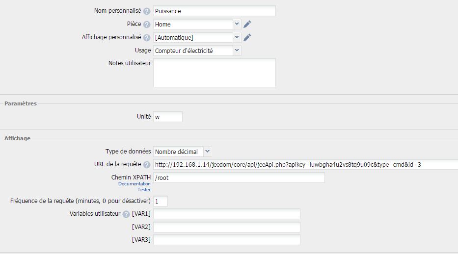

Messagepar DocG2 » 14 Août 2015 20:20
ta requête est bonne
Pour avoir l'affichage, tonxpath doit etre:
/root
et tu dois aller dans paramètre expert de ton périphérique pour cocher:
convertir le json en xml
Voila comme cela tu affichera la valeur simplement.

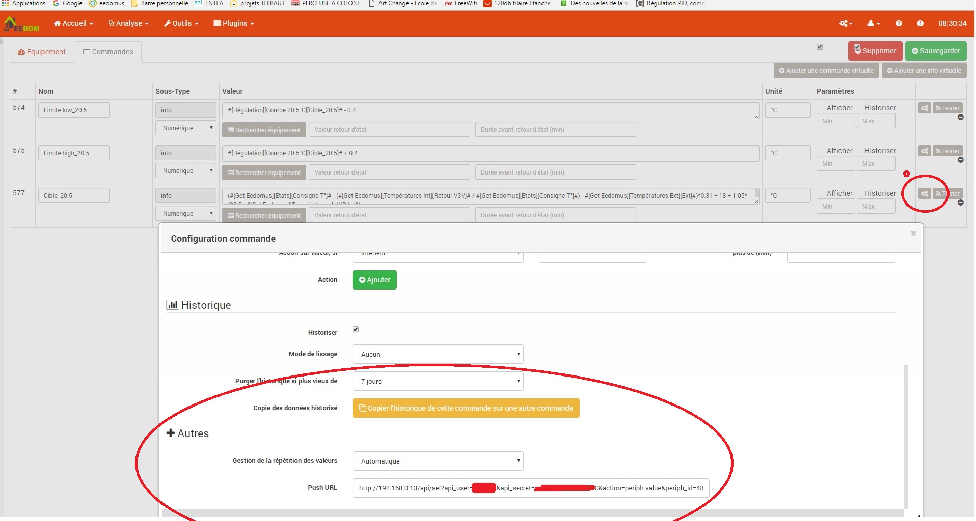

Messagepar titi007 » 13 Mars 2017 14:08
@Marcus-67, je rebondis sur ton dernier post :)
je viens d'aller visiter ton site mais je ne trouve pas... j'ai du louper un truc
je souhaite, comme toi, remonter des valeurs jeedom sur mon eedomus (que je maitrise un peu mieux!)
pour info, c'est la valeur de l'humidité d'un mi-plant dans jeedom.
ce que j'ai fait (mais ça ne fonctionne pas! :( ), dans configuration avancé de l'objet, Autres, Push URL, j'ai mis http://api.eedomus.com/set?api_user=xxx ... lue=#value#
j'obtiens une erreur !!
quelqu'un pourrait-il me donner un petit coup de main ?
par avance merci

Messagepar Marcus-67 » 14 Mars 2017 08:37
j'fais suis à la bourre. Dans eedomus, tu utilises un état avec un type de données "Nombre décimal" pour reporter ta valeur.
Dans jeedom tu vas la configuration de commande de ton capteur où la valeur est à reporter. Tu clic sur /Configuration Avancée /Autre et tu reportes la commande API avec l'id de l'état eedomus.
Vue écran
Peut-être a t'il plus simple, dans ce cas, je suis preneur. ;)
A+
