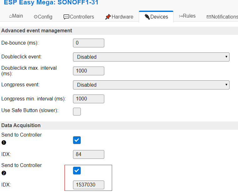

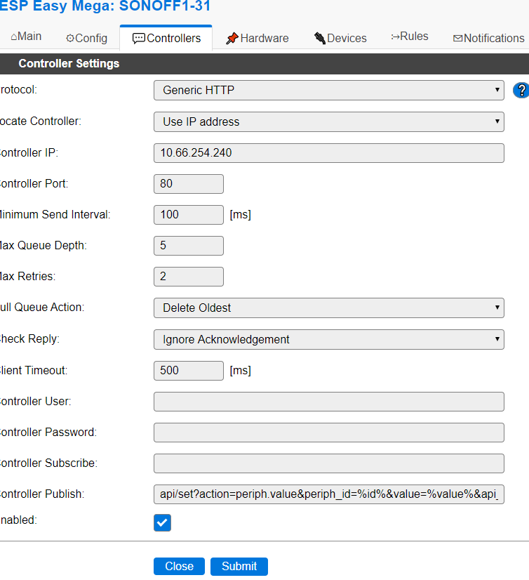

Sinon avec ESPEsasy tu peux faire du push vers l'eedomus ex: de ma conf avec les sonoff
Dans controllers :
dans ip controller mettre l'ip de l'eedomus
et dans controller publish
api/set?ction=periph.value&periph_id=%id%&value=%value%&api_user=XXXXX&api_secret=YYYYYY&update_only=1

Mettre le code API de ton periph eedomus dans IDX
