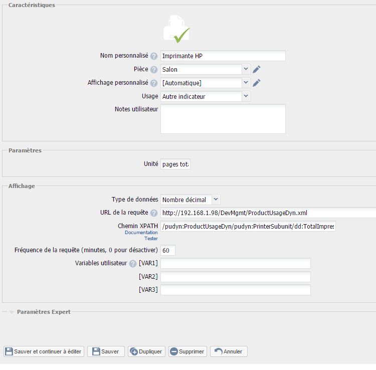

si comme moi vous songez à prendre un abonnement pour vos cartouche d'encre chez HP, vous serez heureux d'apprendre que notre box peut nous aider à suivre notre consommation de papier avec un capteur http (dépends du modèle d'imprimante. au minimum elle doit être connecté bien sur).
Voici le fichier XML pour retrouver les infos :
http://192.168.1.98/DevMgmt/ProductUsageDyn.xml
Voici la reuqête XPATH pour le compteur de pages :
/pudyn:ProductUsageDyn/pudyn:PrinterSubunit/dd:TotalImpressions
A priori, on doit même pouvoir suivre le niveau d'encre...
Amusez vous bien !

Messagepar Chacks » 11 Juil 2015 07:42
Merci bien,
c'est mis en place chez moi et ça marche nickel.

Messagepar Chacks » 11 Juil 2015 08:41
Et pour ceux qui voudraient aller plus loin, voici quelques requêtes XPATH supplémentaires.
Niveau d'encre dans les cartouches
/pudyn:ProductUsageDyn/pudyn:ConsumableSubunit/pudyn:Consumable[dd:MarkerColor='Magenta']/dd:ConsumableRawPercentageLevelRemaining
il suffit de choisir la couleur Magenta, Cyan, Yellow ou Black
