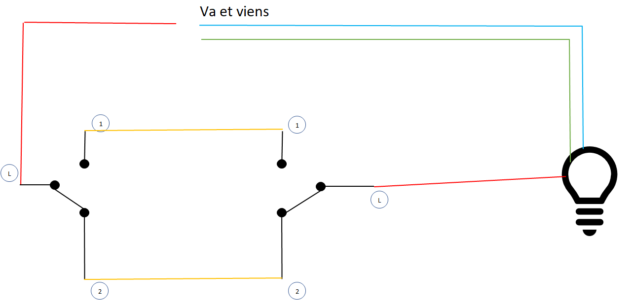

J'essai de brancher des modules shelly avec plusieurs interrupteurs, mais j'ai du mal avec les cablages.
Voici le schéma de mon installation:

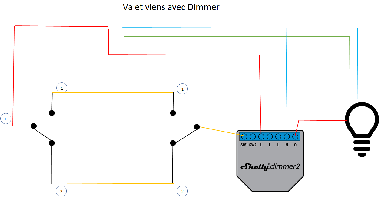

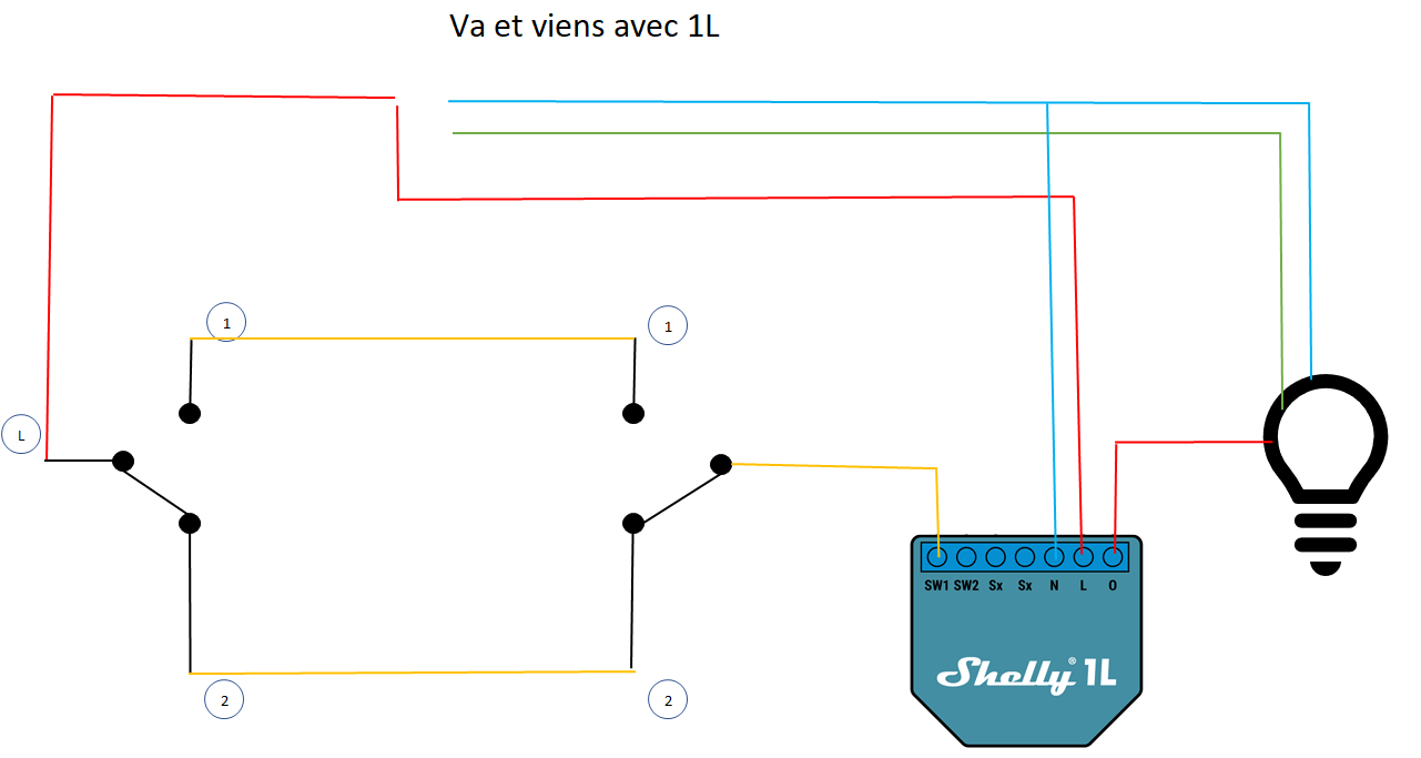

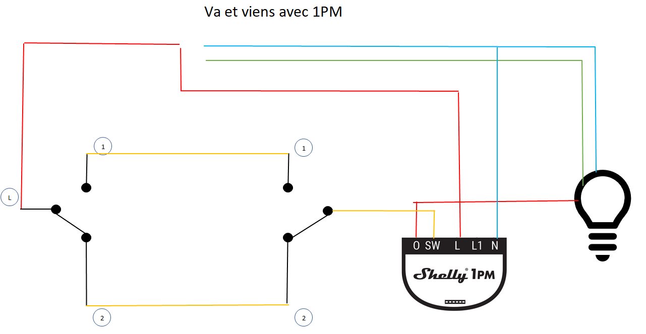

Voici se que je pense faire avec 3 modules différents avec 2 interrupteurs Va et Vient:
Schema Va et Vien 1PM.png (37.46 Kio) Consulté 4218 fois
Schema Va et Vien 1L.png (44.24 Kio) Consulté 4218 fois
Schema Va et Vien Dimmers.png (46.21 Kio) Consulté 4218 fois
Trouvez vous les câblage logique?
Si je met des boutons poussoir, je garde le même câblage (pour le dimmer)
Si c'est Ok, a quoi sert l'entrée SW2?
Merci!
