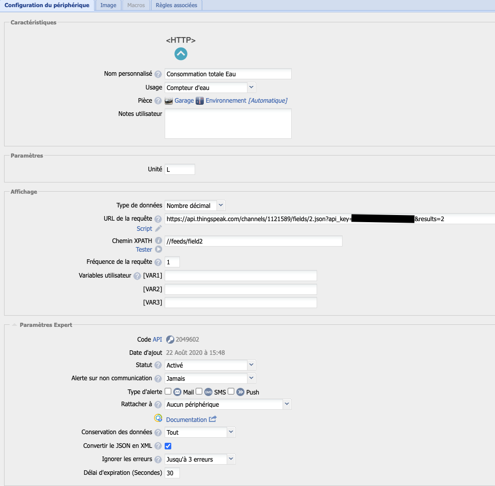

Et dans l'Eedomus j'ai ce capteur virtuel:
Capture d’écran 2020-08-27 à 18.50.53.png (111.43 Kio) Consulté 13268 fois

Je ne sais pas si c'est moi mais cela ne fonctionne pas j'ai essayer avec une seule valeur "5902" sans variables pour l'instant, mais rien ne s'affiche, dans l'esp8266 j'ai mis ça:
.client.print("http://192.168.0.10/api/set?action=periph.value&periph_id=xxxxxxxx&value=5902&&api_user=xxxxxxxx&api_secret=xxxxxxxxxxxxxxx");
les xxxx je les ai remplacés par les valeurs correspondantes, l'API du périphérique virtuel nouvellement créé, les secret et api user je les avaient je les ai a nouveau générés.
-Mode expert ok il etait activé OK
-mes identifiants API je les avaient OK.
-je viens de creer un capteur virtuel "etat" viens de le faire OK.
- Usage j'ai mis compteur d'eau "capteur" et type de données nombre décimal
je ne vois pas ou j'ai fais l'erreur :shock: je dois être lourd je pense... :?:

Et avec ça je reçois bien ma variable totalLitres dans l'eedomus enfin, après plusieurs semaines de recherche :D et aussi l'erreur que je faisais c'était le périphérique virtuel je faisais toujours un périphérique virtuel qui me demandais xpath et adresse et la je ne savais pas quoi mettre et Benj70b tu ma aider merci quand tu as écrit de creer un périphérique virtuel d'etat, moi je faisais toujours un capteur http :?
