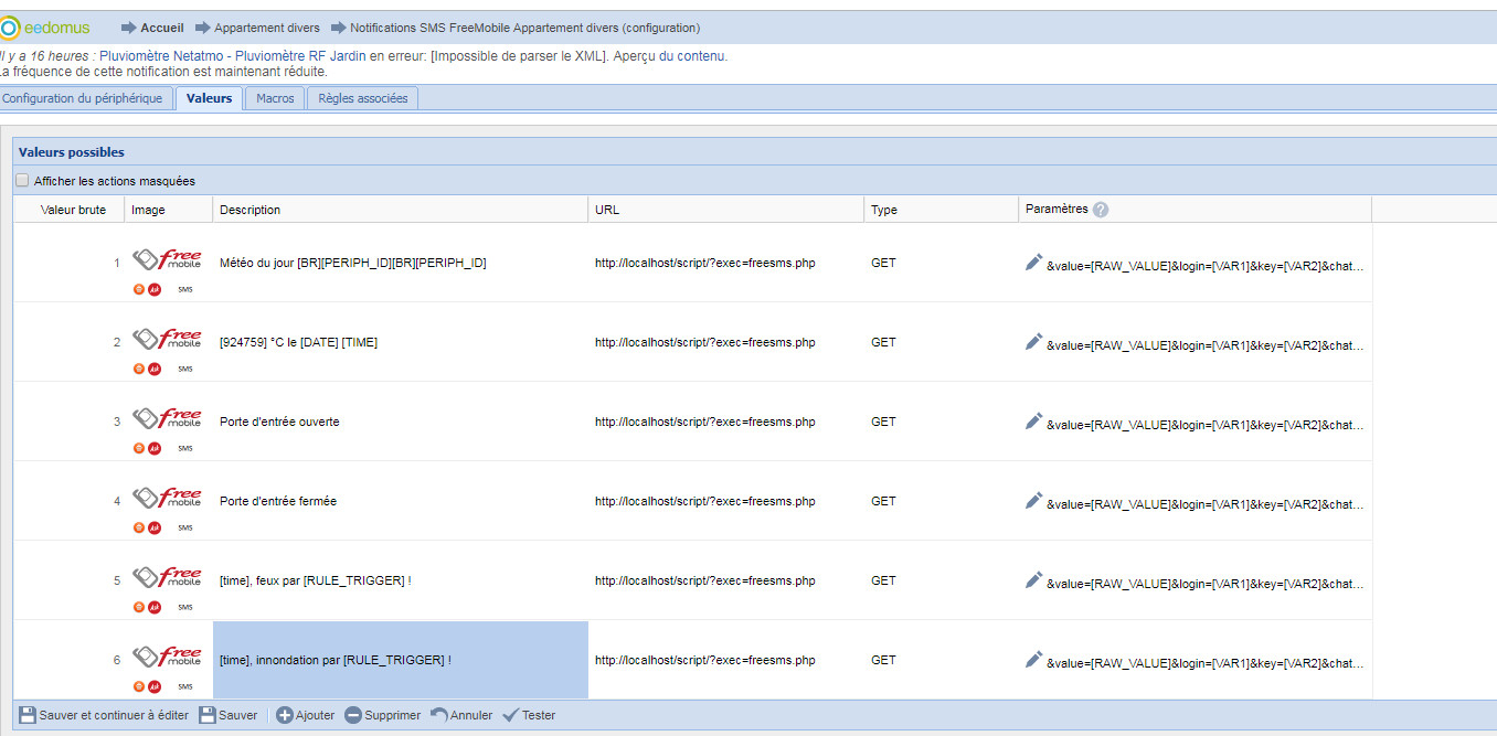

Messagepar maraenui67 » 03 Jan 2019 22:56
Salut à tous
Je galère un peu avec les tags .. style [RULE_TRIGGER] [date] tt ces trucs en tout genre, je ne trouve pas de wiki a ce sujet.
Je voudrais mettre une règle en place quand mon détecteur d’inondation se met en alarme que cela m'envoie un sms (par notification sms freemobile) style ..
[time], innondation par [RULE_TRIGGER] !<br> et j'ai en retour
[time], innondation par [RULE_TRIGGER] !<br> et pourtant le [RULE_TRIGGER] devrait m'indiquer .. ma buanderie !
comme tu vois je maîtrise pas
de l'aide svp

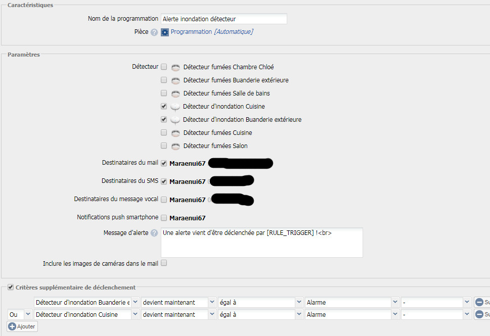

Fais un screenshot de ta règle actuelle ce qu'elle fais actuellement et ce que tu voudrais qu'elle fasse.

Messagepar maraenui67 » 10 Jan 2019 17:40
Salut
je veux juste qu'en cas d'alarme sur un de mes détecteur de fumées ou d'innondations, freemsms m'envoie une notif de l'alarme et de quelle dispositif cela viens .. de la chambre ou cuisine .... le Rule trigger à priori ..
merci de ton aide

Messagepar KikiFUNstyle » 10 Jan 2019 21:41
Première remarque, tu peux supprimer les critères supplémentaire de déclenchement ils font doublons.
Ensuite dans un capteur HTTP tu peux utiliser 4 tags
[DATE] --> date courante
[TIME] --> heure courante
[RAW_VALUE] --> valeur brute : viewtopic.php?f=59&t=3977#p36757
[LAST_VALUE PERIPH_ID=XXX] --> dernière valeur d'un périphérique (tu peux en mettre plusieurs)
Ils doivent être utilisé dans l'URL et/ou paramètres de ton capteur. Ils ne sont pas interprété dans le champs description.
Pour les tags dans les règles tu peux voir la liste des tags lorsque tu es dans la règles dans la partie notification il y a un bouton tag (cf astuce de ce post viewtopic.php?f=14&t=6731#p61641)
