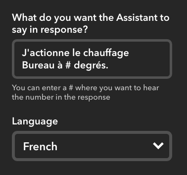

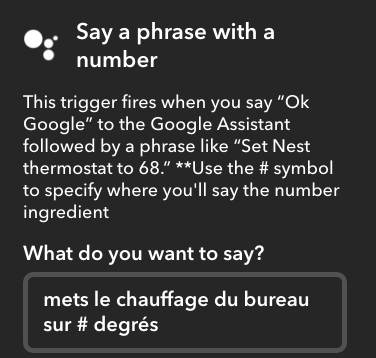

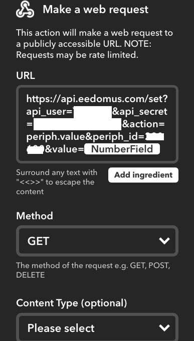

Messagepar schizo » 21 Juin 2018 15:03
Capture d’écran 2018-06-21 à 2.55.39 p.m..png (43.2 Kio) Consulté 8100 fois
Capture d’écran 2018-06-21 à 2.55.53 p.m..png (32.06 Kio) Consulté 8100 fois
Capture d’écran 2018-06-21 à 2.56.06 p.m..png (71.14 Kio) Consulté 8100 fois

Re: Requete IFTTT avec parametre ne fonctionne pas
Messagepar schizo » 21 Juin 2018 15:04
rover820i a écrit:Salut,
N'as-tu pas un espace qui s'est inséré avant {{ ?
+1
