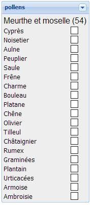

Si jamais cela peut vous servir d'ajouter l'informations sur les alertes pollen en cours sur votre box, voici ce que l'on peut faire :
Ajouter un contenu HTML.
Dans le nom : Alerte Pollens
dans le cadre (ou) Contenu HTML mettre :
<a href='http://www.pollens.fr/docs/vigilance.html' target='pollens'><img src='http://www.pollens.fr/docs/d%2068.gif'></a>
<p>Cliquez sur le graphique pour le détail de la carte vigilance des pollens grâce au RNSA.
Pensez à changer le numéro de votre département (ici 68.gif)
Sauver et c'est parti. En cliquant sur le graphique le lien vous amène vers le site avec le détail de l'alerte.

hey sympa! plus jolie que
merci pour le partage deja en place chez moi ;)

Messagepar manu31 » 16 Avr 2014 11:43
Tout d'abord, un grand merci.
Mais, et oui il y a un mais...
Avec cette méthode, on ne peut pas déclencher une alerte sur un seuil
Ex : alerte mail si le seuil de pollens est égale ou supérieur à 4.
Avez-vous une idée de comment faire ?
PS : sur mobile, le graphique ne s'affiche pas.

pour pouvoir faire tout ca, il faudrait que le site propose un format xml, avec ca on pourrait coder un petit script qui permettrait de remonter les infos dans l'eedomus avec des icônes et la il serait possible de créer des règles sur seuil.

Pour le mobile en effet, l'appli n'affichera rien... Le workaround c'est d'utiliser l'interface via le navigateur du mobile :D
Ca marche pas trop mal.
Pour le XML rien trouvé de mon côté... Domage en effet. Par contre quelle genre d'action ou pourrait déclancher sur une alerte polen ? Je vois pas trop..
