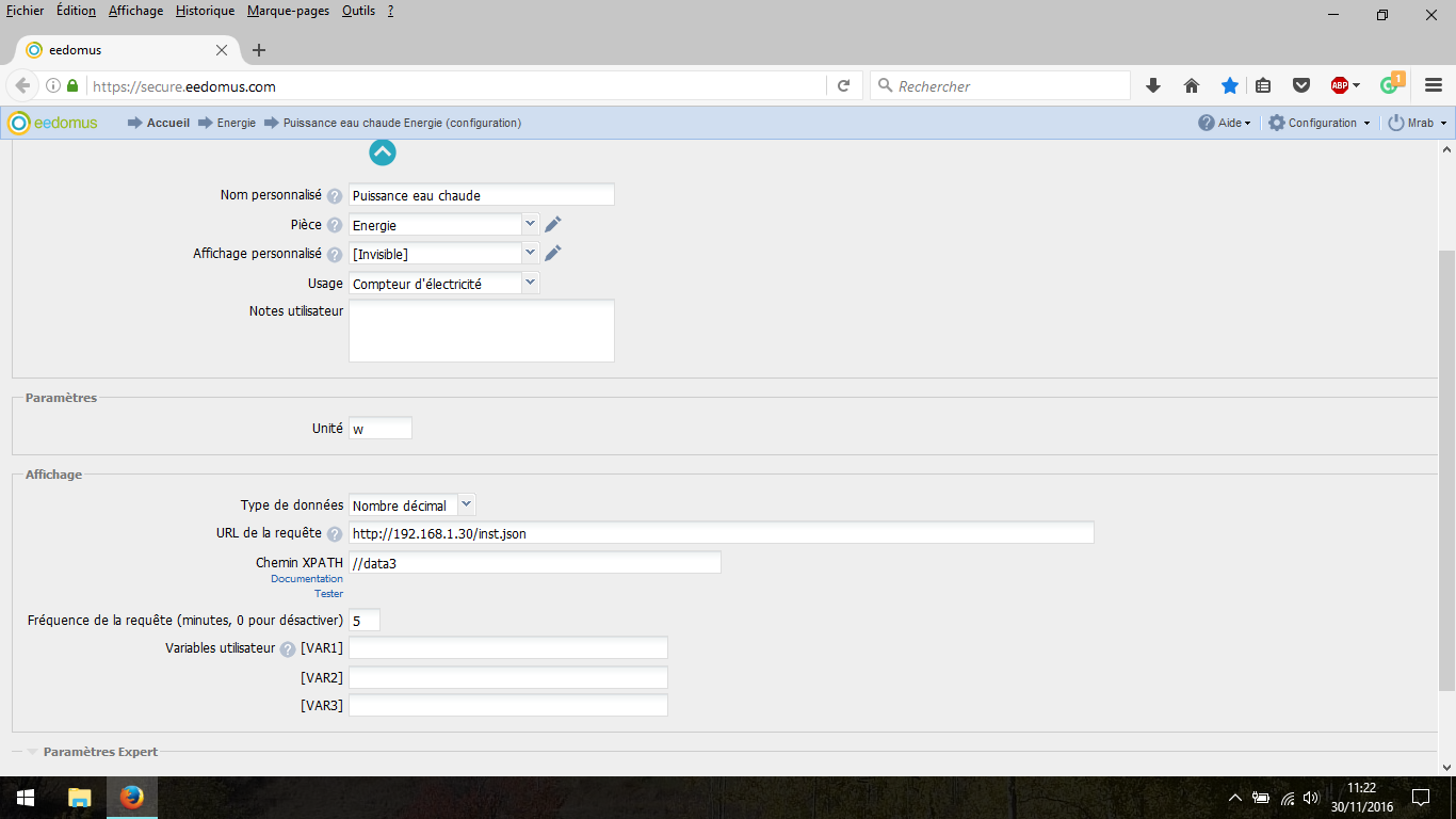

J'ai créé plusieurs requêtes HTTP pour interroger mon ecocompteur Legrand et suivre ma conso électrique.
Ci-après détail d'une d'entre elles pour le ballon d'eau chaude.
Capture d’écran (11).png (140.28 Kio) Consulté 3594 fois
La fréquence de la requête est de 5mn.

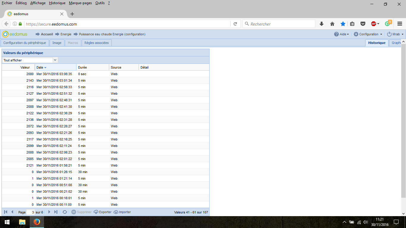

En consultant l'historique des relevés en demandant tous les points, je m'aperçois que quand les valeurs ne changent pas, certains relevés ne sont faits que toutes les 30mn, voir ci-après.
Capture d’écran (10).png (153.77 Kio) Consulté 3594 fois
Savez vous quelle logique est prise en compte?

L ecocompteur est en natif sur l eedomus. Pourquoi tu veux le interroger à la mano ? Pour ma part, les 5 pinces sont remontées en temps réel (enfin avec eedomus, à la minute)

Effectivement en natif dans l'eedomus les pinces de l'ecompteur sont remontées toutes les 10mn.
Pour l'avoir toutes les mn tu as donc changé la fréquence de la requête.
Eedomus conseillait de ne pas descendre en dessous de 10 pour la charge de la box.
Tu n'as jamais eu de pb à cet égard?
Pour calculer mes conso, je fais le relevés en W ttes les 5 mn et fait aussi mes cumuls en Wh ttes les 5mn, car l'écocompteur ne remonte pas les conso journalières des pinces, ce qui oblige à faire ces nombreuses opérations répétitives.
Tu fais tes cumuls aussi toutes les mn?
