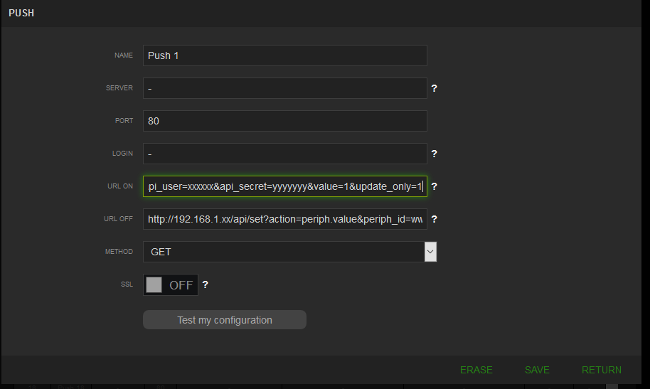

Messagepar rol50 » 29 Fév 2016 18:48
merci de m'avoir répondu
ci-joint la copie du push, réduit au strict minimum

Messagepar blues » 29 Fév 2016 23:08
Je mettrais :
Serveur=192.168.1.xxx
Login=user:pass
URL=/api/... comme dans le browser

Messagepar rol50 » 01 Mars 2016 08:18
bonjour et merci de ta réponse
en fait j'avais déjà testé cette solution mais ça ne marche pas
j'ai transmis le pb ç GCE, j'attends leur réponse

Re: Push IPX800V4
Messagepar blues » 01 Mars 2016 12:15
Si c'est comme la v3 il ne faut surtout pas toucher les zones qu'on ne veut pas modifier pour laisser les bons paramètres par défaut. La partie login notamment...

Messagepar rol50 » 04 Mars 2016 10:53
bonjour
voici le résultat de mes tests :
coté V4 rien de nouveau
par contre la v3 aucun pb et si je mets l'url de la v4 dans le push de la v3 l'eedomus se met bien à jour
je ne sais plus quoi faire

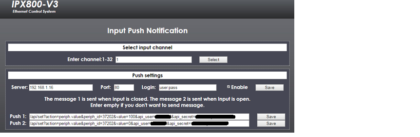

Messagepar fred1964 » 06 Sep 2016 08:00
bonjour j'ai aussi un pb de push.
je viens de remplacer mon ipx800V3 par une V4 et je ne sais pas comment faire pour déclencher et envoyer un Push a chaque changement d'état. Mes push V3 fonctionnaient tres bien mais je ne vois pas comment faire avec la V4.
quelq'un peux m'expliquer ?
ci joint la copie d'ecran du push V3 qui fonctionne et que je voudrais faire en V4.
