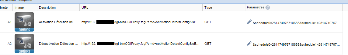

bonsoir je ne comprend pas comment activer toutes les zones et tout le planning,qu elles sont les valeurs a rentrer pour "schedule0= et area=
dragon13
Messages : 344
Inscription : 18 Déc 2015
Re: Foscam et HTTP
Messagepar dragon13 » 13 Fév 2016 21:13
bonsoir
voila j'ai reussit:
Activation détection Foscam
avec pour prise en compte des actions suivantes:
- Bip sonore
-Envoyer un mail
-prendre une photo
-périodicité 3s
-Zone de détection(toute la zone)
-planning (tout le planing
il ne reste plus qu'a trouver le moyen d'activer la camera lorsqu'il n'y plus personne à la maison.
Pour information Nous ne sommes pas limité dans les caractères de l'eedomus
je finalise un tuto que je mettrais en ligne
dragon13
