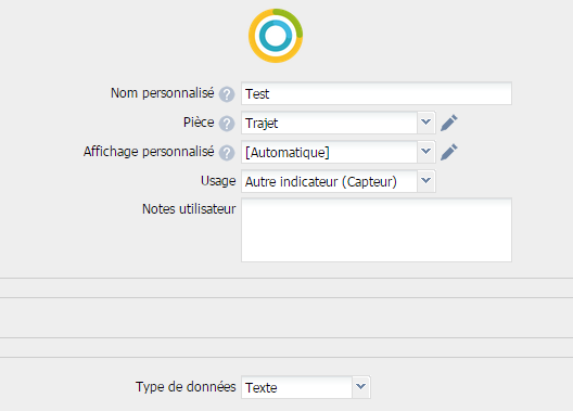

ayant bien galéré depuis plus semaines, je voulais partager un bug que j'ai trouvé.
J'ai crée un Etat de type texte.
08-09-2015 12-39-43.png (18.58 Kio) Consulté 2412 fois

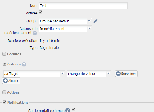

J'ai crée un règle simple qui se déclenche sur la changement de la valeur de ce périphérique.
08-09-2015 12-40-21.png (20.42 Kio) Consulté 2412 fois
J'alimente cette Etat via l'api avec des valeurs .
Si par malheur, cette valeur contient un ";"(point virgule), non seulement la règle ne se déclenche plus mais ce périphérique ne déclenchement plus aucune règle sur changement de valeur même si on enlève l'enregistrement avec le ';'.
:?: J'ai fait un mail au support pour savoir s'ils vont faire une correction. :?:
