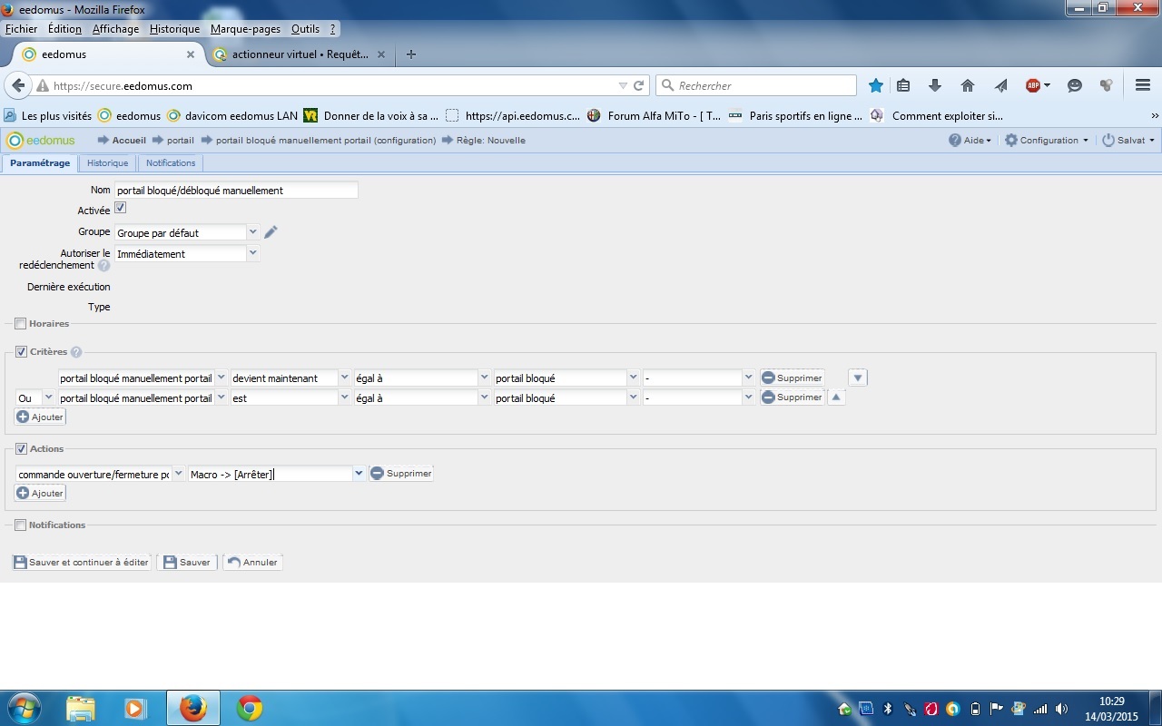

Messagepar salvat » 14 Mars 2015 15:38
je comprend,
voila une des règles que j'ai essayer ,
dans celle ci j’arrête la macro
dans une autre j ai mis : relais off
dans ces 2 cas la, la macro actionner soit manuellement, soit par une règle prend le dessus
donc je résume : j ai plusieurs macro type impulsion qui actionne la commande du portail ( 2 seconds on puis 2secondes off) ou attendre 5 minutes, puis 2 secondes on puis 2secondes off.
ce que je souhaiterai , ce que c'est macro ne puissent pas être enclenchée si j active via un actionneur virtuel la fonction portail bloqué ,,, je vous joint une capture d'écran
