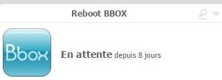

Messagepar Akenfufu » 05 Déc 2014 21:26
J'ai également le même problème que toi pour la connexion internet :x
J'utilise cette commande HTTP:
http://192.168.1.254/index.cgi?page=home&action=rebo
reboot bbox.jpg (8.27 Kio) Consulté 18479 fois
Elle permet le redémarrage de ma BBOX fibre sans utiliser de module pour une coupure electrique :P

Messagepar frenchdm » 05 Déc 2014 22:33
Merci pour ta réponse !
Est ce que ta requête est complète (rebo....???)

Messagepar Akenfufu » 06 Déc 2014 10:41
frenchdm a écrit:Merci pour ta réponse !
Oui la requête est complète ! Ça ne fonctionne pas chez toi ?

Messagepar frenchdm » 06 Déc 2014 12:54
non hélas mais je ne suis pas équipé d'une box fibre, juste une box standart : peut être dû à cela
