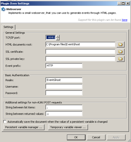

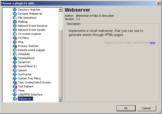

Installer le plugin Webserver
une fois le plugin installé, double cliquez sur webserver et modifiez le port qui vous interresse :

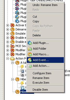

Je clique bouton droit sur ce répertoire et j'ajoute une nouvelle macro, je l'appelle Hibernate

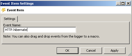

Je clique bouton droit sur Hibernate et j'ajoute un nouvel évènement :
Je l'appelle HTTP.Hibernate

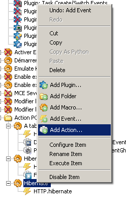

Je clique de nouveau bouton droit sur Hibernate et j'ajoute enfin l'action ! ;)
J'ajoute mon action que je trouve dans Système, ici Hibernate Computer

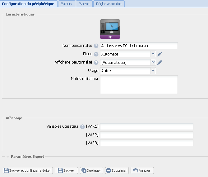

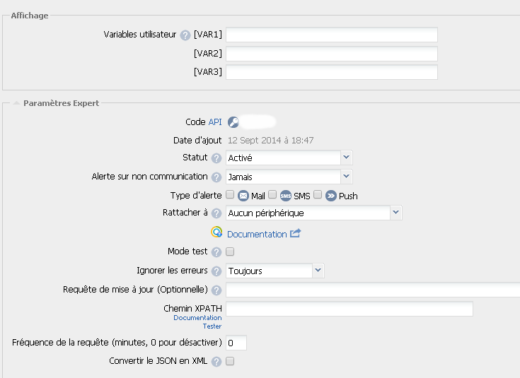

Je créé un nouveau périphérique comme cela :
Et en valeur :
Pour la partie paramètre, insérer juste le texte derrière HTTP. (ici hibernate)
Voila votre commande est prete, vous pouvez désormais mettre en hibernation votre PC depuis l'Eedomus avec Eventghost !
