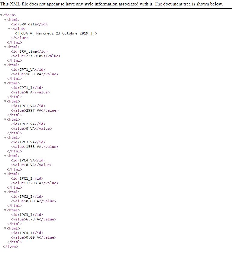

j'utilise un serveur WES ( https://www.cartelectronic.fr/serveur-w ... r-wes.html ) ( dans mon tableau électrique ) pour mesurer ma consommation d’électricité selon 3 pinces ampèremétriques ( 1 l'arrivé principale dans le tableau, 1 le chauffe eau, un la pompe à chaleur ) et une pince utilisé pour mesure la production photovoltaïque qui arrive dans le tableau ( pince N°4).
Et un module ( TIC sur le compteur enedis ) communiquant avec le serveur WES .
Nous avons besoin de la mesure TIC ; de la pince 1 ( consommation générale du tableau) et la pince 4 ( arrivée photovoltaique).
J'utilise une requête HTML qui lance un script sur le serveur WES afin de récupérer les valeurs nécessaires ( http://login:password@ip_du_wes/fichier du script.cgx)
de la je récupère l'ensemble des différentes valeurs sous cette forme:
retour script serveur wes
procon fonctionne.JPG (63.39 Kio) Consulté 11914 fois
L'idée serait la suivante :
Lancer ce script régulièrement ( dans le créneau horaire ou il fait jour déja afin de limiter les requêtes et le faire par exemple toutes les 5 ou 10 minutes entre 8h et 19h) et selon le résultat obtenu avec les niveau de production et de consommation :
– Soit si le ratio est prod > à conso ou pas (par exemple ) : lancer des scénarios ( comme allumer le chauffe eau ; mettre la filtration piscine ou l’arrêter etc…).
– Soit à partir d’un seuil de production supérieur à x Ampère la consommation : déclenché un appareil
Il faudrait donc que je lance une requête via l'eedomus pour générer le script sur le serveur WES ( celui-ci est comptable avec l'eedomus) et que en retour l'eedomus m'indique si je suis :
- En consommation sur le réseau EDF principalement ( prod photovoltaïque trop faible ou absente )
ou
- En autoconsommation quasi total ( je ne consomme que ce que je produit, rien n'est ou presque n'est pris chez EDF)
ou
- Je suis en production supérieur à ma consommation (donc revendu a EDF ) et la je pourrais lancer d'autre appareil ( filtration piscine , chauffe eau etc...)
Si quelqu'un peut m'aider a créer ce script ?

Suite au plantage de mon SERVEURWES ( carte SD HS ) et la mise à jour vers la nouvelle version du firmware de l'appareil, je n'ai plus certaines informations qui remontaient avant dans le fichier utilisé pour le script avec l'eedomus.
Avant le fichier de données généré avec le WES à chaque requête comportait une donnée indiquait " IR1; IR2 ; ..." il s'agissait de la puissance mesurée par le serveur WES.
Maintenant il ne fourni plus cette donnée, il faut la calculer avec 2 données qui sont mesurées ( la tension avec l'intensité ) par les sondes.
la tension étant " V "
L'intensité étant la donnée " I1; I2 ... selon le numéro de la sonde )
Je ne sais pas comment indiquer cela dans le script / modifier le script pour que les $PW1; $PW2 etc.. incluent un calcul I1 x V pour le $PW1
Merci pour votre aide
